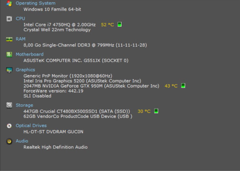

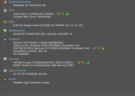

      Installe "Real Temp" ou "Coretemp" pour Monitorer la température de l'ordinateur.
      Voir à combien monte la température de l'ordinateur lors de son utilisation. Celle-ci ne doit pas dépasser les 60 degrés Celsius. Si possible joindre au message une capture d'écran du logiciel.
