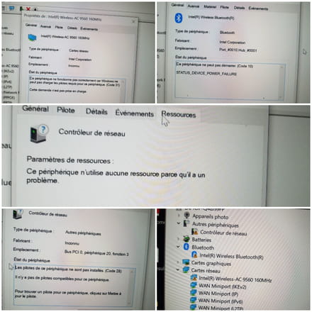

J'ai désinstallé et réinstaller le pilote de ma carte réseau rien ny fait. J'ai telecharger tout les pilote de la page intel dans connexion. Reinitialiser mon ordinateur, le bios aussi... toujours rien.
Je laisse des capture d'écran de mon gestionnaire de périphériques au cas où ça pourrait servir.

        2. @Nk_1003Tu as essayé en faisant "désinstaller l’appareil" (sur ta carte réseau "Intel Wireless AC 9560" ) ) puis redémarrage du PC, vois si elle se réinstalle toute seul, et sinon réinstaller le driver à ce moment là ?

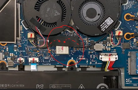

          En plus je crois bien que la carte est soudée sur ce modèle, donc pas de changement possible si c'est un problème matériel :/

        Donne le no. d'identification de matériel du contrôleur de réseau
        Regarde ceci --> Trouver le numéro d'identification d'un périphérique
        Poste le no. dans ton prochain message.
        Windows 10 est en 32 ou 64 bits ?
        1. Mon numéro d'identification est : pci\ven_8086&dev_02f0&subsys_02308086

          Tu as quoi maintenant dans cartes réseau ?
          Le contrôleur de réseau a changé de nom ?
          1. Rien n'as changé tout est toujours comme les captures d'écran de mon post d'origine :/

            1. Toujours rien... le numero d'identification est censé changer ou quelques chose comme ça?
              Après avoir fait ok il ne se passe rien et quand je redemarre je n ai toujours pas de réseau...
              Je commence à me demander si c'est pas plu tôt le hardware qui déconne vu qu'il ya aussi le controleur de réseaux, le bluetooth et la carte réseaux.

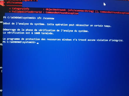

            Procède à un sfc:
            Touche Windows + X
            Sélectionne --> Windows PowerShell (admin) ou Invite de commandes (admin)
            Tape --> sfc /scannow et enter
            Une vérification des fichiers système va se faire.
            1. Ça
