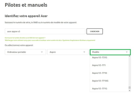

          3- Les pilotes
          il te faudrait réinstaller les pilotes vu que tu as changer de clavier.
          Pour cela va sur le site Acer
          Tu as un acer aspire v3 mais il manque des chiffres à la fin pour avoir le modèle complet.
          Dans la barre de recherche sur la barre des tâches tape → info
          Ouvre → Information systéme
          Dans le résumé systéme regarde la ligne → modèle
          Note le nom complet et fais ensuite une recherche sur le site de Acer.
          Si t'as l'étiquette sur le PC c'est encore mieux ou derrière sur une plaque métallique.
          Exemple:
          Si tu les vois télécharge et installe ces 2 pilotes:
          Serial IO pilote
          Touchpad pilote
          Regarde aussi pour → Chipset pilote

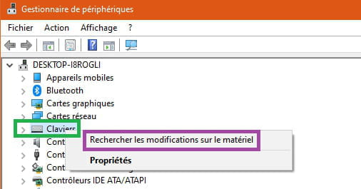

          4- Gestionnaire des périphériques. (Clique droit sur le bouton Démarrer)
          Rubrique → Clavier
          Clique droit sur clavier → Rechercher les modifications sur le matériel
          Ou si tu vois ton clavier → Mettre à jour le pilote
          Puis → Rechercher automatiquement ......
          C 'est Windows Update qui feras le recherche

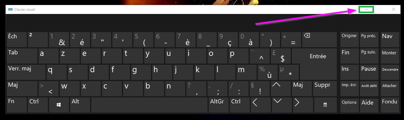

            2. En fait j'ai cela à l'écran
              1. Ambassadeur
                Me semble que c'est le clavier virtuel de Windows qui est activé et pas ton clavier du PC sur ta capture d'écran.
                Accessible en bas à droite sur l'option d'ergonomie (c'est le rond).
              2. @pistouriMerci. Mais je n'arrive pas à voir sur mon pc l'image que je vois ci-dessus pour désactiver le clavier visuel. Merci pour la réponse.

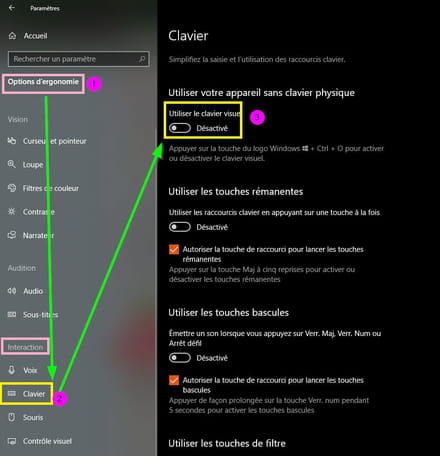

                @trocme95Bonjour,
                Va dans Paramètres → Options d'ergonomie
                Rubrique Interrection
                Puis la ligne à gauche → Clavier
                Puis à droite désactive la case → Utiliser le clavier visuel
                Autre solution si tu veux t'en servir tu peux réduire le clavier visuel sur la barre des tâches.

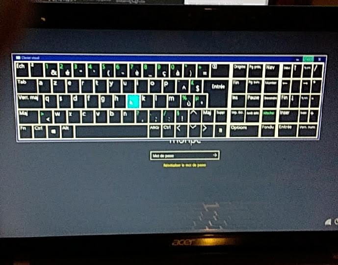

              4. @pistourije n'ai pas accès aux paramètres, je n'ai que cet écran ci-dessous. Merci.
              5. Ambassadeur
                @trocme95Faut faire ''Entrée''' avec la touche du clavier.
                C 'est comme si tu étais sur l'écran de connexion ou de verrouillage.
                Problème ton clavier n'a pas l'air de fonctionner, ça va être compliqué.
                Si tu clique avec la sourie sur une des 2 icônes en bas à droite de l'écran ça donne quoi ?
                On distingue pas grand chose sur ta capture, surement l'option d'ergonomie(le dernier à droite) l'autre est peut-être le réseau.
                Dans option d'ergonomie tu as le clavier visuel, clique sur Entrée pour accéder au Bureau.

              Donne la marque complète de ton PC Acer aspire v3 xxxxxxxx
              xxxxxx c'est les chiffres pour avoir le model excat, histoire que je regarde.
              T'as regardé dans le gestionnaire des périphériques →Clavier
              Vois tu le nouveau ou l'ancien ou rien ?

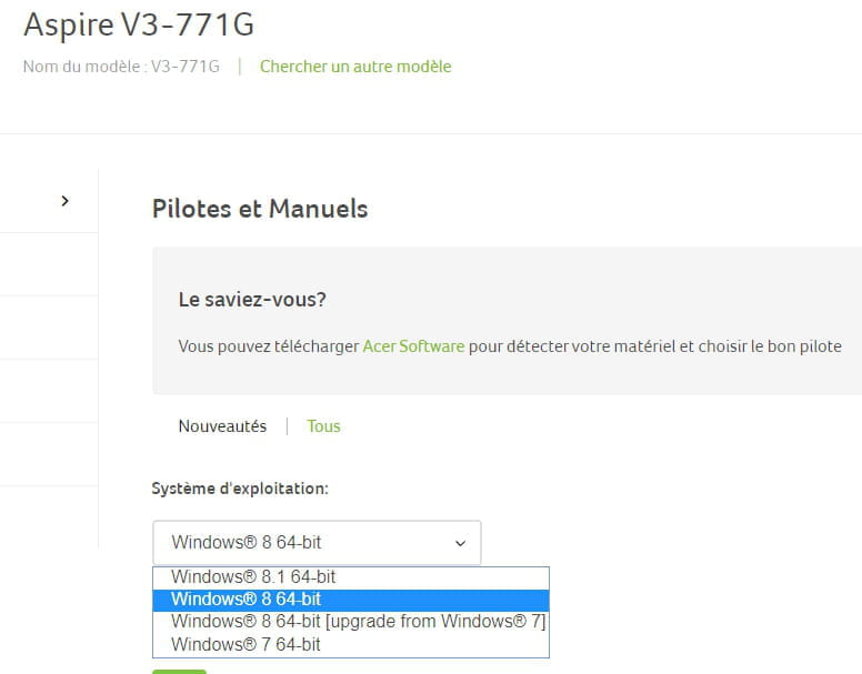

                C'est un aspire v3 771G- 32334G75Makk

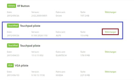

                1. Ambassadeur
                  Pas trouvé de pilotes pour Acer aspire v3 771G- 32334G75Makk
                  Seulement pour Aspire V3-771G
                  Et c'est que pour Windows 8 ou 8.1
                  Y'a aussi un pilote si tu as fais la migration de W7 vers W10.
                  C 'est uniquement en 64 bits,et le tiens est bien en 64 bits
                  C 'est ici
                  Ces pilotes sont ancien (2012).
                  Tente le touchpad ALPS
                  Ou le touchpad ELANTECH
                  Info:
                  il y a le pilote d'origine Windows 8
                  Idem pilote ALPS et ELANTECH
                  C 'est des archives à dézipper avec par exemple bandizip
                  Sinon tu double clic sur l'archive et lance le setup si tu le vois.
                  Tu pourrais réinitialiser par la suite si cela ne fonctionne pas , je sais pas si Windows Update installera le pilote
                  Poste une capture d'écran du gestionnaire des périphériques →Clavier

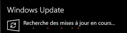

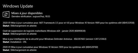

                      Commence par mettre W 10 à jour afin d'avoir la dernière version.
                      Sans faire exprès j'ai cliqué sur rechercher des mises à jour et devine quoi il y à des MAJ à faire.
                      Patch Tuesday January 2020 = Correctifs ou Update du Mardi Janvier 2020
                      C’est la première grande maintenance mensuelle de l’année.
                      Mais c’est la dernière maintenance pour Windows 7.
                      Passe à l'action.
