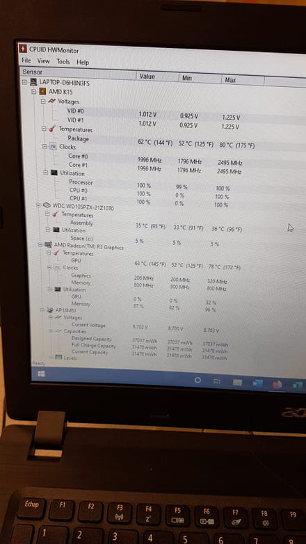

Mon PC chauffe
mon PC ventile en permanence... on m'a confirmé qu'il chauffait de trop ...
comment peut on détecter le logiciel qui en est la cause ?
Il s'agit d'un ACER Aspire 3
Je n'ai presque rien d'installé dessus... (dropbox, pack microsoft, thunderbird, avast) tous mes docs sont stocké sur ma dropbox du coup le disque dur est ultra disponible ^^.
Merci pour votre aide
Configuration: Windows / Firefox 71.0
Qui t'a confirmé comme quoi ta machine chauffait trop ?, comme tu n'as pratiquement rien d'installer dessus j'opterais plus un un décrassage de ton ordinateur. Après j'ai aussi un Lenovo Legion Y530 qui ventile passablement mais il ne chauffe pas pour autan. Est-ce cette ventilation est récente ?
C'est une connaissance qui est informaticien. Mais n'étant pas sur place et étant bien occupé, il ne peut pas me régler le problème dans l'immédiat.
Au début je trouvais que la ventilation se mettait en route quand le navigateur internet était lancé. Mais maintenant c'est tout le temps... cela ne s'arrête jamais...

en piece jointe la photo du diagnostic des températures que j'avais envoyé à mon ami informaticien.

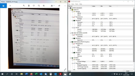

voici le comparatif au début et après nettoyage !
j'ai pu trouver une bombe anti-poussière... J'y croyais guère car le nettoyage avait été fait il y a peu de temps...
en tous cas les températures ont bien diminuées pour le moment et la ventilation également.
Je vais fixer des petits pieds supplémentaires sous l'ordi je pense, car les pieds d'origine son très fins... et les aérations sont presque collées au bureau.
Je vous redirai si le problème revient et que le nettoyage ne suffit pas !
Modérateurtu avais le processeur à fond au départ semble-t-il.
On voit 100%
