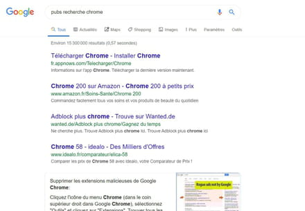

mon pc est infecté d'après les recherches que j'ai pu faire à ce sujet.
lors d'une recherche sur google chrome, les 3 premiers résultats sont des pubs ayant un rapport proche ou pas avec ma recherche.
est ce que quelqu'un peut m'aider à la nettoyer, svp ?
je suis sur un pc windows 10 (avec 4 sessions 2 administrateurs et 2 enfants) et j'utilise google chrome comme navigateur.

    1. matimat85 Messages postés 83 Statut Membre 29
      bonjour jeanbern
      merci du conseil, mais lorsque le résultat affiché est comme celui-ci
      je pense qu'il faut pousser un peu plus loin l'investigation
      merci quand même
