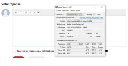

  2. zanu Messages postés 108 Date d'inscription   Statut Membre Dernière intervention   38
    bonjour,
    voici les screen des résultats 1 et 2
    1. Malekal_morte- Messages postés 178136 Date d'inscription   Statut Modérateur, Contributeur sécurité Dernière intervention   24 713
      oui déjà problème de disque.
      A voir aussi avec la suite FRST.
