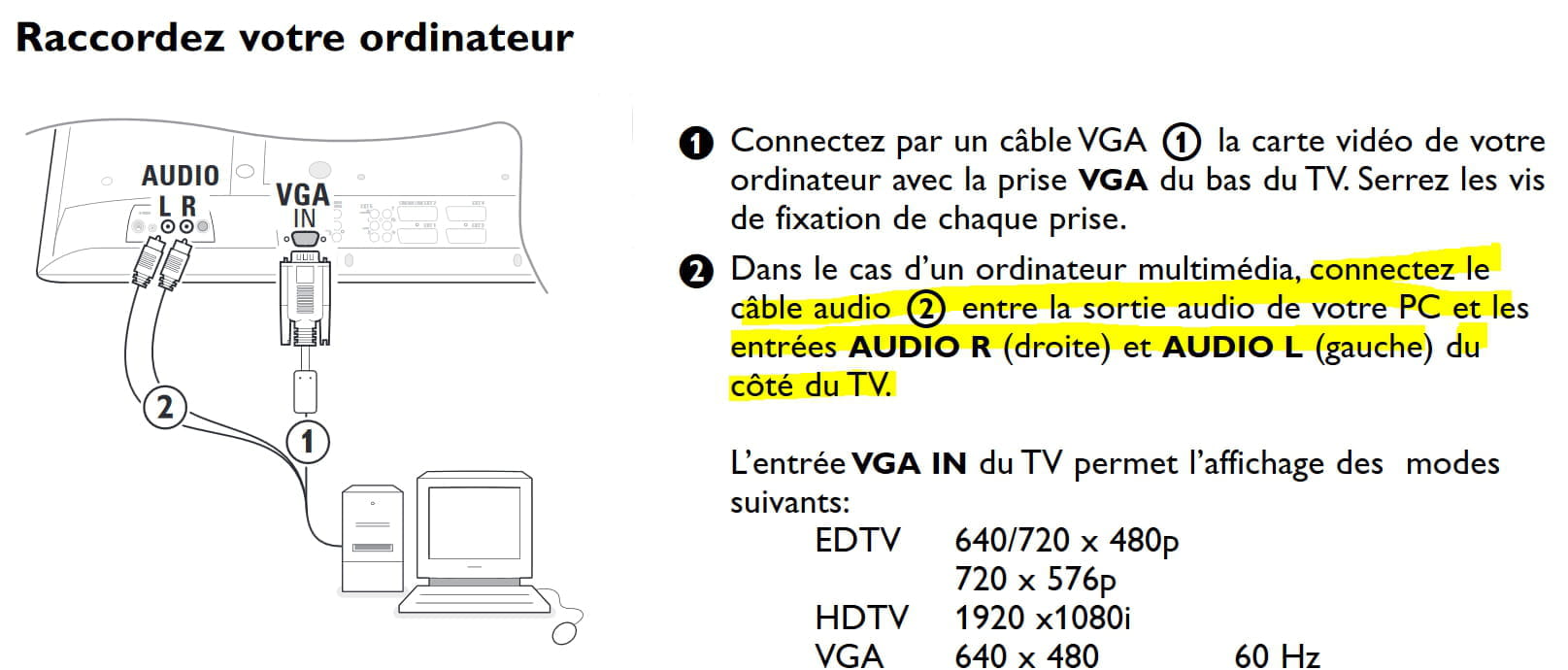

Extrait de la notice du téléviseur page 21 (21 du pdf ci-dessous)
La notice : https://www.download.p4c.philips.com/files/3/30pf9975_12/30pf9975_12_dfu_fra.pdf

Bonjour baladur13
Voilà, tout est branché et ... ça marche !
Encore MERCI.
