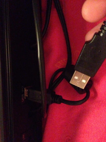

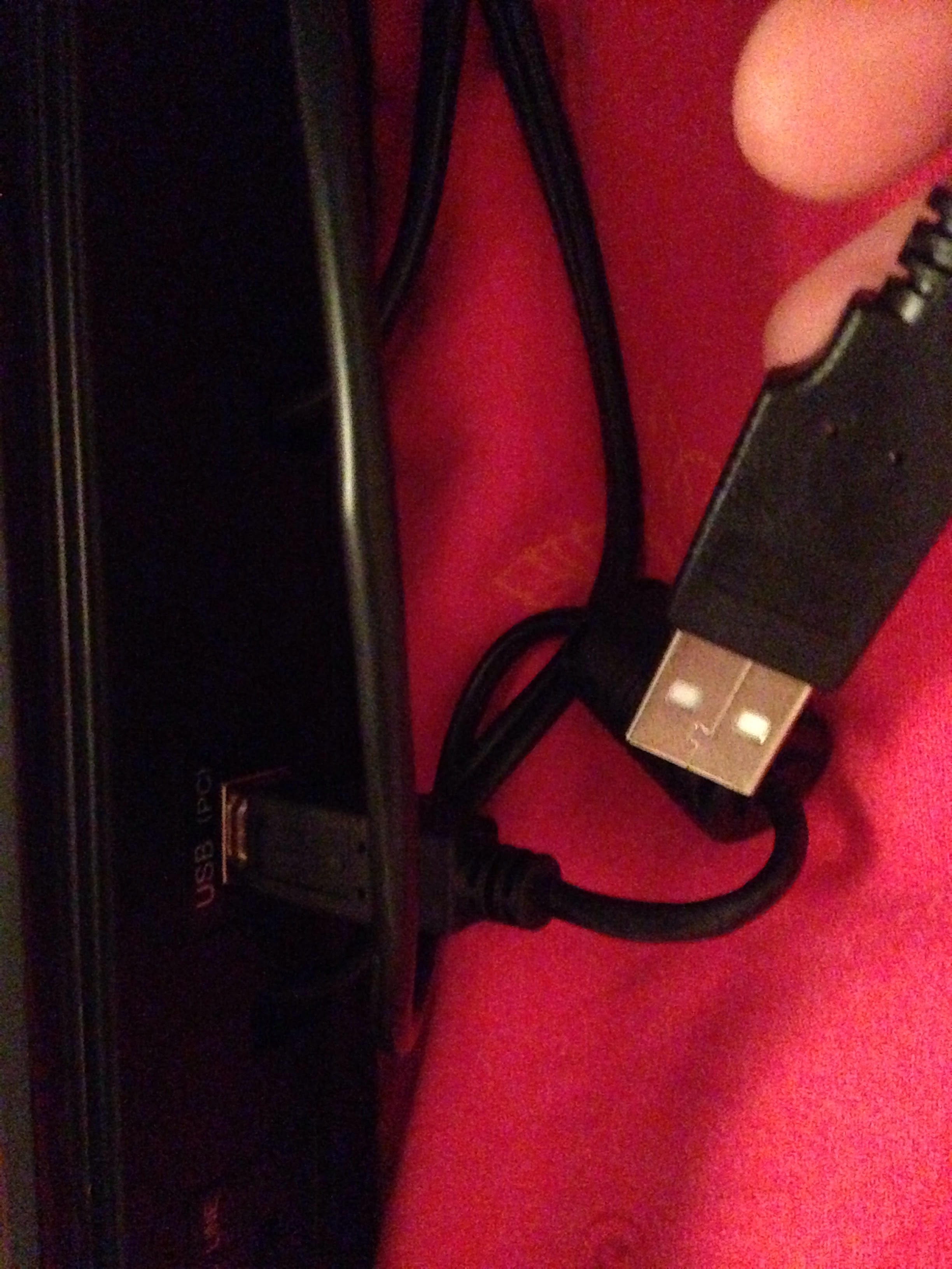

Sur la photo, la prise qui est insérée ds la platine dans la prise marqué "USB", est de format carré mais pas en format USB normal (désolée je n'ai pas le terme technique).
Et à l'autre bout de ce câble il y a une prise format USB (qui est donc à brancher dans un... trou USB donc.)

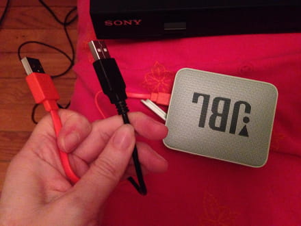

Sauf que sur l'enceinte JBL que j'ai achetée, il n'y a pas de trou USB mais une prise USB pareille. (câble orange sur la photo. Sur cette photo, la prise USB noire est celle de la 1ere photo, reliée à la platine.)
Je me retrouve donc avec deux prises "mâles" USB.

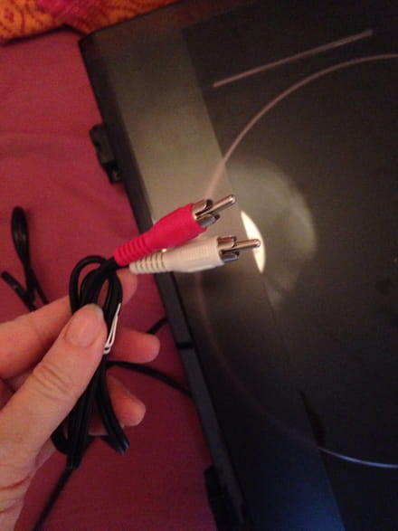

Alors j'ai aussi une sortie RCA (photo)

ModérateurSi le son est faible et très aigu, c'est que la sortie de la platine est sur " Phono " et non " ligne "
ModérateurBonjour,
rassure toi, cette platine à un pré ampli intégré
Donc oui tu peux la brancher directement sur ton enceinte avec l'adaptateur RCA -> jack
Quant à la prise USB de la platine, c'est une sortie pour numériser les vinyles .
La prise orange de l'enceinte sert à la recharger
Et si ta mini chaine à une entrée auxiliaire tu peux aussi l'utiliser et tu auras au moins la stéréo

Salut...
la numérisation et le fait de recharger l'enceinte.
Ça n'est pas ce qu'à expliqué Andy (de plus c'est faux).
Tu peux effectivement te servir de la prise USB pour recharger ton enceinte, c'est la norme USB dans tous les cas ça donne 5V comme tout port USB... donc pourquoi pas.
Et pour info, sur la platine c'est de l'USB type B, c'est courant sur les platines.
Ce qu'Andy a expliqué c'est que cette sortie sert a extraire un vinyle pour le rendre informatisé, c'est-à-dire en faire des fichiers numériques. Un peu comme on rip un CD.
C'est une fonction pratique si tu veux sauvegarder numériquement tes vinyles, pour les écouter sans leur support d'origine mais par exemple avec ton téléphone.

grosse déception, j'ai acheté le câble RCA femelle avec le jack et j'ai pu le brancher d'un côté à la platine (RCA) et de l'autre à l'enceinte JBL (côté jack).
Le son sort, mais si faible (pourtant le volume de la JBL est poussé à fond) que je dois être à côté de la platine pour l'entendre (mettons à 1 mètre max) et la qualité est très bof.
Je sais que les mini enceintes JBL ne sont pas des plus qualis mais je pensais qd même avoir un son plus fort... avez-vous une explication et selon vous quelles enceintes faudrait-il ?
merci ! -
merci ! c'était tout bêtement ça !
le bouton était sur "phono" et pas "line"
