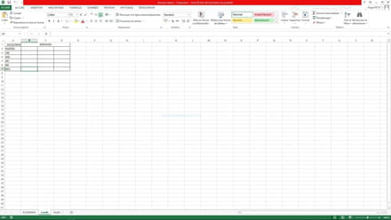

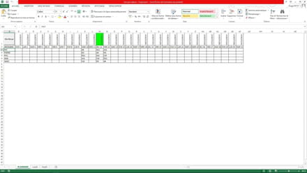

Je rencontre un petit souci sur une macro qui doit récupérer des infos sur une feuille pour les placer sur une autre. La boucle ne va pas jusqu'au bout pour prendre toutes les valeurs.
Etant donnée mon petit niveau en VBA je sollicite votre aide. Merci d'avance pour votre aide.
image des feuilles.

    1. ngio1301 Messages postés 49 Date d'inscription   Statut Membre Dernière intervention
      Bonjour, Frenchie83
      c'est l'index de la feuille Planning.
      je veux prendre les infos sur la feuille planning selon les dates sur les feuilles de lun à dim.
      Exemple: semaine du: 16 au 22 Décembre 2019
      il faut que Excel regarde la date sur chaque feuille et aille chercher sur la feuille planning la date correspondante. Ensuite, contrôler chaque cellule de la colonne correspondant à la date, pour trouver les postes et les périodes. Aller à la première colonne du tableau pour copier le nom de l'agent et le coller dans un tableau situé sur la feuille correspondant à la date, ceci en vérifiant si l'agent est de matinée soirée ou nuit afin de l'écrire dans la partie concernée.
      Récupérer les données de la feuille planning vers les feuilles lun à dim.
      Voilà, je pense avoir tout dit. Merci pour votre aide.
      je peux vous envoyer le fichier afin de mieux l’appréhender?
