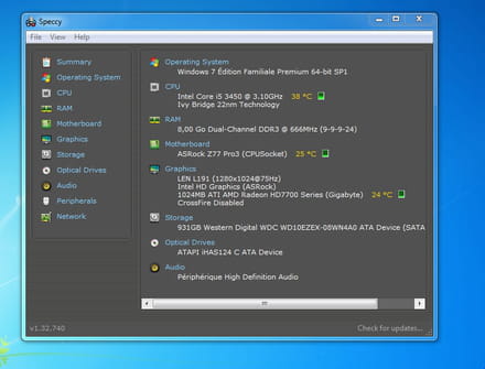

bonjour je viens de m'inscrire sur ce forum . ma question concerne mon pc . je l'ai fait faire pour etre capable de jouer sur seconde life . je pouvais jouer avec 2 avatar en meme temps et je n'avais pas de probleme .maintenant j'ai de la misere a jouer avec un .j'ai fais le test pour la surchauffe avec speecy et la température du processeur était a 104 , j,ai tout nettoyé mes ventilateurs , maintenant elle est a 40 est ce que mon processeur peut avoir été endommagé et baisser en puissance

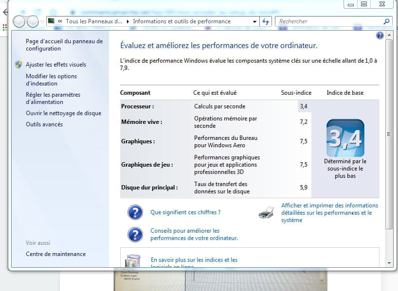

    2. je vous mets ceci pour vous montrer indice de performance est ce correct
  2. Bonjour,
    votre configuration est bien au dessus des spécifications demandé par seconde life.
    Donc ce n'était pas lui qui faisait chauffer votre PC.
    Était il overclocké, ce qui pourrait expliquer la température élevée ?

      Vous avez 2 cartes graphiques, une dans le CPU, Cœur graphique Intel® HD 2500 (qui n'a aucun intérêt dans une configuration DESKTOP avec carte graphique dédié, c'est une erreur lors de l'achat).
      et une AMD Radeon HD 7770.
      Vérifiez laquelle des 2 tourne.
      Sélectionnez l'AMD si ce n'est pas le cas.
      Je ne sais plus comment on fait pour AMD, mais peut être que dans le bios vous pouvez choisir.
      Évidement si vous désactivez une des 2 cartes graphiques et que l'autre ne s'active pas automatiquement, vous allez avoir un écran noir !

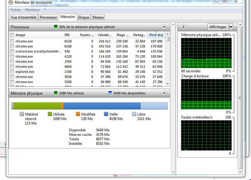

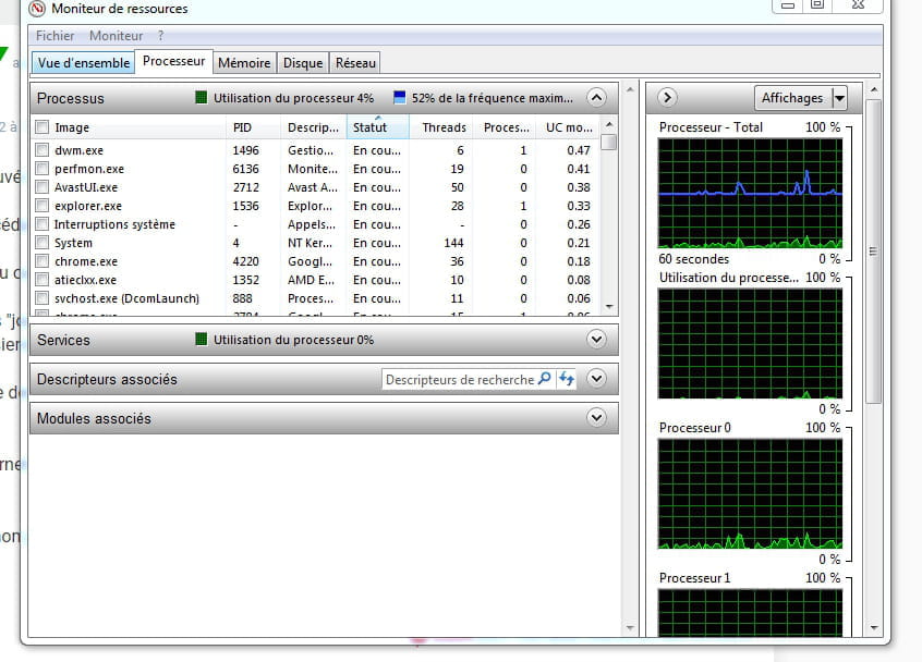

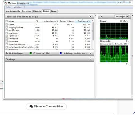

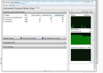

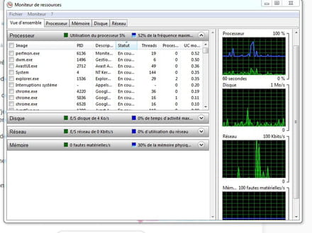

        je me suis fait monter cet ordi pour jouer a des jeux mais je joue seulement sur seconde life je ne voulais pas laguer au début je n'avais pas de misere a jouer sur le jeux il fonctionnait a plein régime mais la j'ai de la difficulté a jouer, pour ce qui est des cartes graphiques je n'étais pas au courant. Tout ce que je lui ai demander c'est de me monter un pc pour jeux ,Moi étant pas trop connaisseur je me suis fié a lui , j'ai vérifier tous les driver et ils sont tous a jour ,La seule chose que je je vois dans les périphériques ,Ce sont ces 2 la qui ont un triangle jaune(amd log utility driver et control de bus sm) Pour le nettoyage je l'ai fait cette semaine en consultant le forum c'est la premiere chose que j'ai fait car mon probleme de lenteur ca fait longtemps qu,il existe j,essaie de trouver la cause avant de tout changer ,, est ce que ca serait ma ram qui ferait défaut' je ne m'y connait pas trop en informatique merci de votre aide
        je vous mets ces capture d'écran
        [=E-LOeMAH2j_8QlBYRUfRnn2QXp8/9e8a7cb9d24b44bba26a45a9499b56f6/tmp/Capture_administration.PNG
        |fancy]
