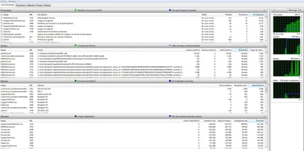

    3. J'envoi un screen pour montrer sa donne quoi

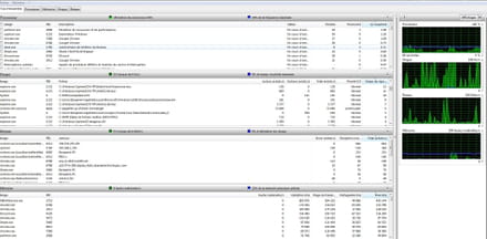

    4. et voila ce que sa donne 5 minutes apres
    5. Modérateur
      @Zelaz93330mouaip pas grand chose.
      Essaye sans MBAM installé.
