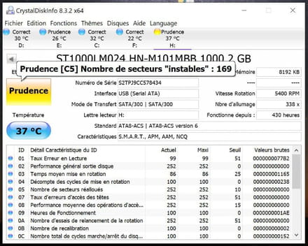

jfmimi j'ai suivi tes conseils et merci pour l'info.
J'ai donc passé mon ordi en analyse par crystal disc info.
Voici les résultats.
Sur l'ensemble de mon ordi. Seul le lecteur H présenterait un problème, et c'est bien lui.
En cliquant sessus, voici ce j'obtiens:
Il y a 169 secteurs "instables"
Peut on les stabiliser ?
Merci-
ContributeurJe te l'avais prédit dès le premier post... si tu veux visualiser les secteurs défectueux, tu fais le test avec le logiciel HD_Tune https://www.commentcamarche.net/telecharger/utilitaires/11625-hd-tune/
Fais le tes "Benchmarck" ... Health... et Error Scan... qui peut durer toute la nuit..
Joindre les captures d'écran ici, serait instructif... Merci d'avance.
Malheureusement, le disque est en train de rendre l'âme.
Nous vous conseillons de sauvegarder vos fichiers sur un autre disque dur ou dans un cloud.
Il est très important de toujours avoir vous données sur au moins 2 sources différentes afin d'éviter une perte imminente de vos informations.
