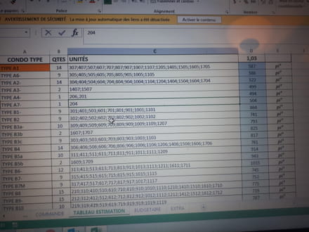

Je suis débutante en excel,
Je veux effectuer une recherche de donné, voir mon tableau en photo. J'ai besoin dans un autre tableau que l'unité soit trouvé dans la colonne unité pour que le chiffre dans la colonne D s'inscrive. J'ai trouvé la formule =recherchev("*"&C4&"*";c4:d4;2;faux)
C4 equivaut à 201 qui n'est pas inscrit dans le tableau donc sa renvoie à 1201. Est-ce possible de modifier la formule pour que si 201 n'est pas dans le tableau excel m'indique n/a ou erreur ?
J'espere avoir été clair,
    vu les textes de votre champ de recherche, écrivez plutôt:
    =RECHERCHEV("*;"&C4&";*";C4:D4;2;0)
    en intégrant les points virgules entre les guillemets
    crdlmnt

      1) C4 ne peut valoir 201 puisqu'en C4 il y a une suite de nombres séparés par des ;
      donc ce doit être le C4 d'une autre feuille, en ce cas il faut nommer la feuille de recherche dans la formule
      2) La formule que tu as donné Vaucluse traite tous les cas sauf celui du premier nombre et du dernier qui ne sont pas encadrés par des ;
      Je préconiserai comme formule :
      =SIERREUR(RECHERCHEV("*;"&C4&";*";'TABLEAU ESTIMATION'!C4:D4;2;0);SIERREUR(RECHERCHEV(I4&";*";'TABLEAU ESTIMATION'!C4:D4C4:D4;2;0);RECHERCHEV("*;"&I4;'TABLEAU ESTIMATION'!C4:D4C4:D4;2;0)))
      Mais sans connaitre le fichier difficile d'être sûr

        J'ai utilisé, la formule de vaucluse qui était plus simple puisque je dois utiliser cette formule vraiment souvent et j'ai ajouté un ; avant le premier chiffre et après le dernier pour que tous les chiffes soient pris en compte.
        Merci,
