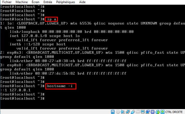

    3. Merci, mais le fait est que je n'arrive pas afficher mon adresse IP sous RedHat.
        Elle ne s'affiche pas parce qu'il n'y en a pas ;-(

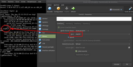

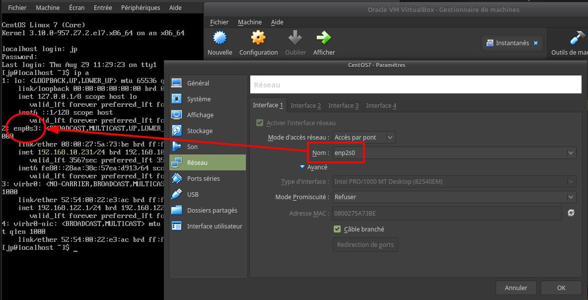

        Déroule le menu en face de "Nom" (en dessous de Mode d'accès réseau), et regarde si tu n'as pas le choix correspondant au nom de ton interface sous RedHat (enp0s3)…
        Voila ce que ça donne chez moi sur une VM Centos 7 (petite sœur de RedHat). Dans le menu "Nom" j'ai le choix entre ma carte filaire (enp2s0) et ma carte wifi (wlp3s0) :

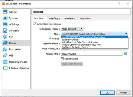

    5. Bonjour et merci pour la réponse.
      Non, je n'ai pas (enps03) dans ce menu déroulant :

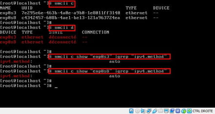

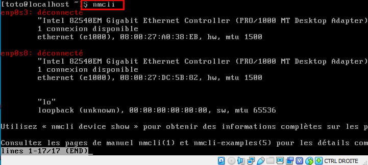

      1. Bonsoir, j'ai enfin fini par trouver la solution grâce à internaute sur le site openclassroom.com.
        Merci quand même à ceux qui avaient essayé de m'aider.

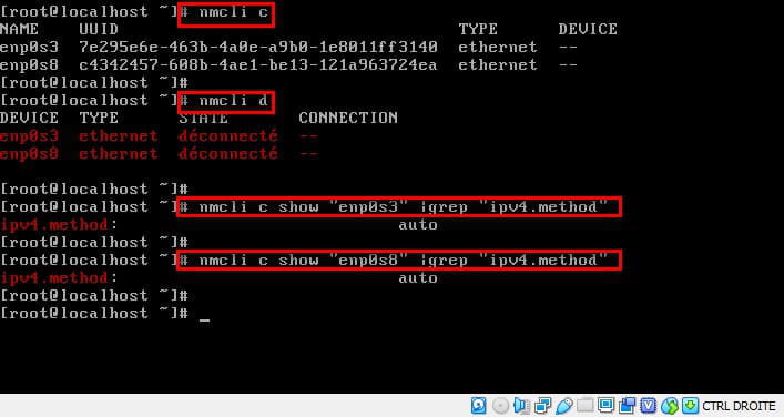

        Ci-dessous, les commande de vérifications :
        Les interfaces réseau n'étaient pas activées.
        On peut les réactiver avec les commandes ci-dessous :
        nmcli c show "enp0s3" |grep "ipv4.method"
        nmcli c show "enp0s8" |grep "ipv4.method"
        Mais on perd la configuration, au prochain redémarrage du PC
        Conclusion
        Les interfaces, n'étaient pas configurées pour démarrer automatiquement au boot du PC.
        Pour cela, il faut taper la commande ci-dessous :
