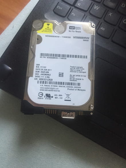

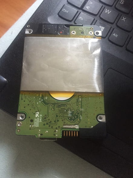

  3. gugu01 Messages postés 15669 Date d'inscription   Statut Contributeur Dernière intervention   4 702
    Arrêter les frais ... tout se qui est indiqué est du sata , mais le dd en question n'est pas en sata.
    Le dd est en usb .
    D'habitude un dd externe a un disque dur en sata branché sur une carte gestion alimentation et sata vers usb = 2 parties
    Dans se cas vue les photos c'est un usb donc une seule partie.
    (en gros 2 parties normales fusionnées)
    Jamais eu démonter se genre de dd.
    Les deux prises que l'on vois, en face sur la coque , y a t'il des schunt ?
    Mise a part possible schunt , casse niveau coque si utile au fonctionnement , il n'y aura rien a faire.
    photo de se qui tombe en face des broches serrai bien.
    Et vas pas y mettre dans ton boitier neuf au risque de forcer sur un branchement qui vas pas.
    C'est quoi ta ref du nouveau ?
    As tu essayé (tout monté) avec un autre cable usb ?
    (avec beaucoup de chance ...)
