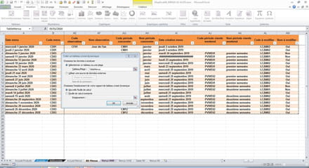

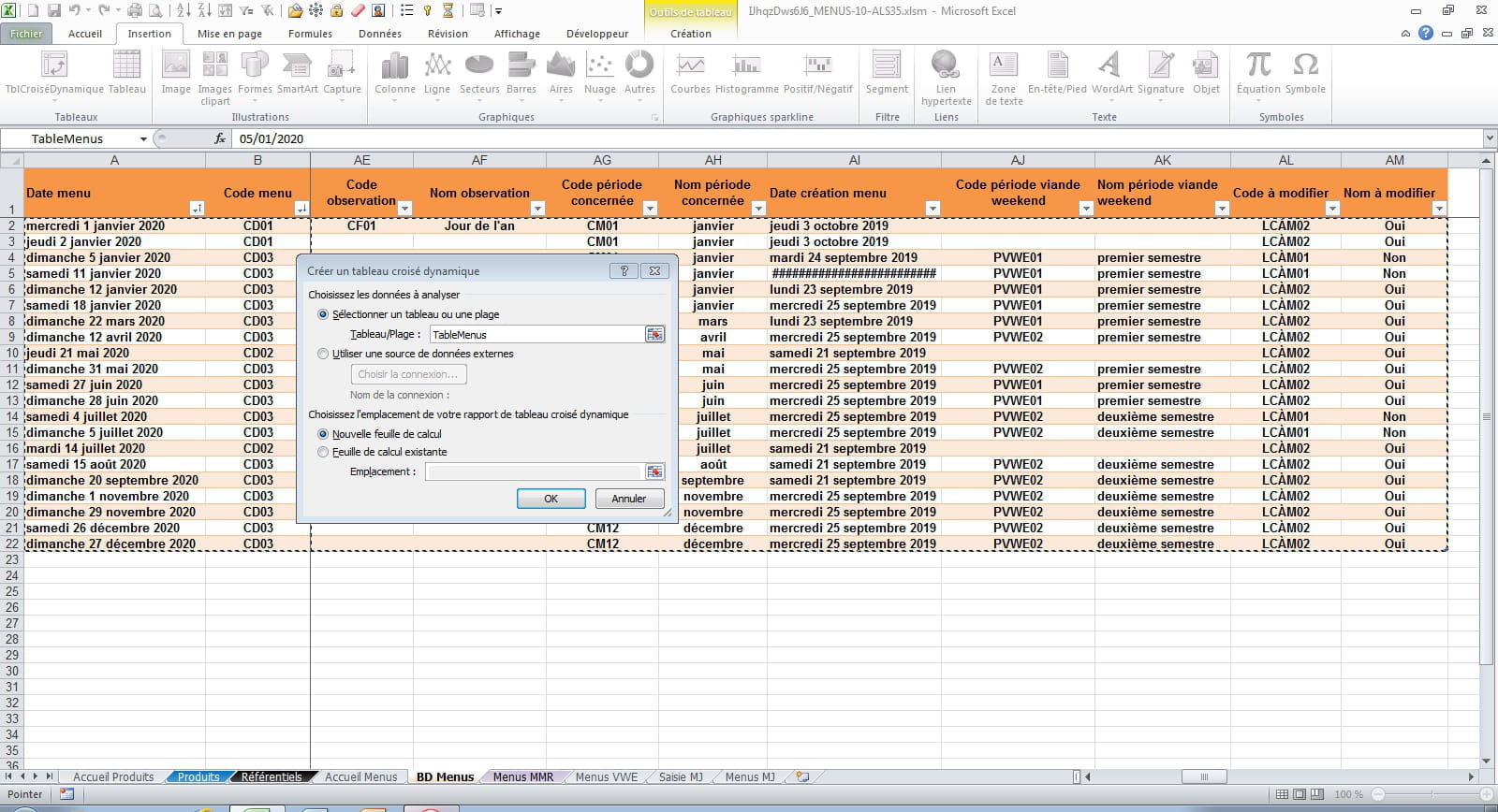

J'ai essayé de créer le TCD sans rien sélectionner mais j'ai eu un message d'erreur comme quoi la source était erronée ou, autre message d'erreur, qu'il fallait sélectionner deux lignes.
Quant à la modification de la BD, je crois que ce sont les modules insérer qui vont être impactés, les feuilles menus resteront intactes. Pour 2020, je vais me servir de ton fichier. Pour 2021, je ferai un programme dans un fichier Menus dans lequel je verrai à créer trois champs contigus pour les TCD.
Dans les TDC de cette après-midi, la source se remplissait automatiquement. Dans Menus, elle ne se remplit pas.
Cela ne marche toujours pas. Cela doit venir du fait que cette après-midi c'était un tableau normal manuel tandis que dans Menus c'est un tableau créé avec insertion. À moins qu'il faille formater quelque chose pour que tout le tableau soit pris en compte. Ou bien cela vient du fait des vides dans BD Menus.
Quand tu fais tes manœuvres pour créer le tableau croisé dynamique, dis-moi tout ce que tu fais avant de cliquer sur Insertion, Tableau croisé dynamique, tableau croisé dynamique puis, quand tu es dans la boîite de dialogue, comment se présente la ligne Tableau/Plage
Bonjour BUDGETS,
Je ne comprends pas d’où vient le problème.
Tu te mets dans BD Menus, tu cliques dans une cellule de titre A1 par exemple, tu fais Insertion, TabCroiséDynamique et dans la fenêtre qui s'ouvre tu dois avoir La tableMenus renseignée et la zone BD sectionnée (entourée avec un pointillé)
On devrait quand même y arriver !
