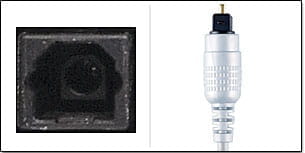

bonjour je desire acheter une barre de son .mais ne sachant pas quels est le branchement necessaire pour mon televiseur qui est un toshiba model 40sl736 de110cm de plus avec le moins de fil possible je serais ravi si je pouvais avoir ce renseignement .merci d,avance cordialement

    Ta TV à une sortie optique numérique :
    il te suffit donc d'acheter une barre avec une entrée optique et la brancher avec un câble optique :
