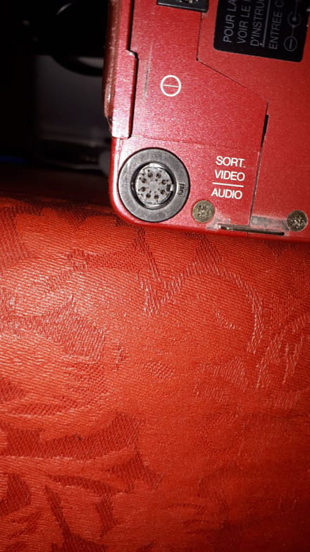

Ces cassettes sont des mini cassettes vhsc secam que j'utilisais avec une caméra JVC videomovie GR-C1S.
La connectique de sortie de la caméra est une fiche genre din mais plus petite à 8 broches avec un cordon que l'on branchait sur la prise antenne de la TV pour visualiser le film.

    Quant à la prise de la caméra ce n'est pas une svidéo (prise noir du boitier Dazzle), c'est une fiche (10mmn de diamètre) dont les 8 pin sont placés tout autour et également espacés. Je ne connais pas le nom de cette prise et ne trouve pas de cordon de liaison.

    merci pour toutes vos réponses, par contre je ne suis pas sur de la prise car sur la mienne il n'y a pas ce pin au centre comme sur les photos de mini pin 8 broches.
    N'étant pas membre je ne peux pas vous envoyer une photo, c'est un peu comme la dernière de ta photo mais au lieu d'avoir une pin centrale, elle est en cercle comme les 7 autres.
    Sur la photo du cordon que tu me conseilles on a l'impression que la prise din a une pin centrale, ce que n'a pas la mienne.

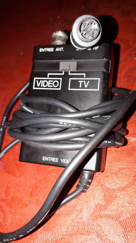

    Avec j'ai 2 cordons avec,
    _ l'un avec d'un coté cette prise, mâle évidement pour aller sur la caméra et de l'autre un boitier avec 2 prises antenne femelle noté: Entrée antenne sur l'une et sortie HF sur l'autre et un bouton marqué Vidéo ou TV
    _ un autre cordon avec cette prise d'un coté et de l'autre coté une prise din normale comme la 4eme de ta photo + une prise BNC
    voila je ne sais pas ce que je peux en faire.

  11. jld272_7298 Messages postés 35 Statut Membre
    un des cordons
    la prise caméra
  12. Andy31200 Messages postés 26918 Date d'inscription   Statut Modérateur Dernière intervention   12 208
    Super...
    Sur TV, le signal est modulé en HF et est injecté sur le signal antenne comme si c'était une chaine de TV supplémentaire
    Sur Vidéo le signal audio et vidéo passe par la mini DIN
    Par contre, je vais faire une recherche de câble mini din -> RCA à brancher direct sur la caméra

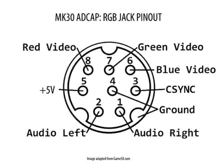

    Peut être ceci sinon, tatonner...:
  16. jld272_7298 Messages postés 35 Statut Membre
    Merci de ta réponse mais oups... pour l'audio c'est bon mais pour la vidéo pourquoi 3 ou 4 pins différentes alors qu'en rca il n'y en a qu'une?.

    "pourquoi 3 ou 4 pins différentes alors qu'en rca il n'y en a qu'une"
    Il peut il y avoir une seule RCA = vidéo composite
    Ou bien trois : rouge, bleu et vert = vidéo composante
    Quant au schéma du lien, il s'agit de luminance et chrominance séparées et c'est de la " S Vidéo"
