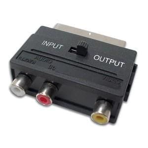

  6. Andy31200 Messages postés 26918 Date d'inscription   Statut Modérateur Dernière intervention   12 206
    Mais es tu sur que cette péritel soir câblée en sortie ?
    Sinon, il faudrait utiliser ceci, commutée bien sur sur OUT :
  7. jld272_7298 Messages postés 35 Statut Membre
    oups... c'est marqué input, et je n'ai pas d'inter comme sur la tienne.
  8. Andy31200 Messages postés 26918 Date d'inscription   Statut Modérateur Dernière intervention   12 206
    Donc ça ne risque pas de marcher !!! input = entrée
  9. jld272_7298 Messages postés 35 Statut Membre
    ba voui lol j'ai pu qu'a en acheter une, ou est ce que tu te fournis?
  10. Andy31200 Messages postés 26918 Date d'inscription   Statut Modérateur Dernière intervention   12 206
    Au super marché du coin ou chez la Reine Merline ou ici :
    https://www.darty.com/nav/achat/hifi_video/home_cinema/adaptateur_video/valueline_adaptateur_de_commutation_peritel_av_avec_adaptateur_peritel_male_3_rca_femelles_s_video_femelle_noir__MK446687388.html
    En plus il y a une sortie SVHS
