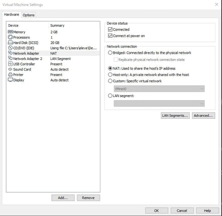

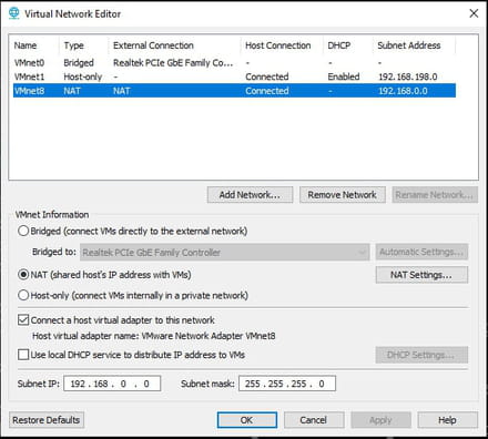

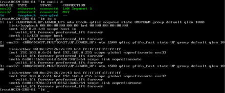

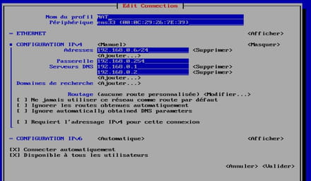

J'ai rencontrer un problème de connexion avec ma VM CentOS 7 qui est sur VMWare Workstation Pro 15.
J'ai un réseau de 6 VMs, tous sur le même LAN Segment. Parmis ces 6 VMs, un CentOS qui lui a deux cartes réseau, une connectée en NAT (192.168.0.6), et une connectée auLAN Segment (192.168.0.7).
Mais voilà, mon CentOS ping bien mes machines sur LAN Segment (ci-dessous la 192.168.0.2 répond bien), mais pas d'accès internet via NAT (alors que ma machine physique a l'accès).
Voici quelques screens de mes configurations si cela peut vous aider (je précise que j'ai déjà redémarré mon CentOS plusieurs fois et ça n'a rien donné).

Le fait que ton NAT et ton Lan Segment soient sur le même réseau n'est pas normal.
Quel est ton adressage réseau sur ton PC ?
ContributeurJe ne suis pas un expert avec Vmware, et j'ai trouvé ce qui me semble être un bon tuto concernant la configuration d'un Lan Segmant.
Bonjour, merci pour votre réponse !
Mon PC est sur le réseau 192.168.0.0/24, il est en DHCP sur un pool de 10 à 50. Il s'agit d'un réseau domestique (Free).
Tout comme mon LAN segment
Mais ils sont séparés logiquement grâce à VM Ware ? Donc si ils ont la même IP de réseau ça ne devrait pas être un problème ? -
