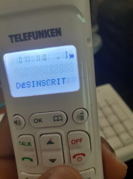

j' ai dû faire une bêtise avec le fixe telefunken 401 HOMMY il y a marqué désinscrit sur le téléphone et il ne peut plus avoir d'appel ni moi appeler.
quelqu'un peut il m aider?

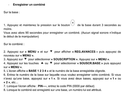

    Je ne trouve pas la notice de votre appareil !
    Assurez-vous que la base est bien alimentée électriquement...
    Si le souci ne vient pas de là, essayez cette procédure extraite d'un autre modèle Téléfunken

    Vérifiez à nouveau... que la prise électrique est bien opérationnelle, que le câble d'alimentation connectée sous la base est bien enfoncé à fond.
    Soit la base n'est pas alimenté, soit elle est malade ou encore la procédure d'inscription n'a été effectuée normalement.
    Vous n'avez pas répondu pour le comment s'est déroulé la tentative d'inscription précédente...
    Cette procédure est a faire pendant une durée limitée.
    Essayez de la refaire mais pour s'affranchir des problème de temps impartii commencez par la procédure sur le combiné et terminez par l'appui sur le bouton de la base.

        Refaites la procédure comme dit jute avant (procédure sur combiné avant appui sur le bouton de la base.
