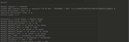

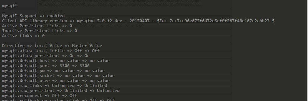

        Merci pour ton aide
          Pour les logs .. c'est le error.log qui peut nous être utile... pas le access....
          Et pour le phpinfo... une caputre écran montrant juste la partie mysqli serait suffisante...
          Ceci par exemple !
          https://i.stack.imgur.com/ShCLS.png
      4. D'accord,
        Voici error.log :

        phpinfo capture lignes contenant MySQLI
