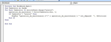

bonjour je veux afficher un msg avec l'ouverture d'excel.est ce que ce code est juste ?
  1. Bonjour
    Peut être mais sans ton fichier pour vérifier on ne peut rein dire de plus
    Fichier à poster sur mon-partage.fr, faire créer un lien, le copier et revenir le coller ici
    Cdlmnt
    Via
    1. comment enregistrer un macro car je n'arrive pas a le sauvgarder
  2. Dans Enregistrer tu choisis dans la liste déroulante tu choisis classeur prenant en chage les macros (extension xlsm)
    1. OUI MAIS JE LE TROUVE PAS DANS MES MCRO
    2. Y' a un erreur d'execution ?
  3. Je ne sais pas !!
    Envoie moi ton fichier sans macro
    je copierai ta macro
    1. https://mon-partage.fr/f/JNOyCyct/
  4. Ton fichier en retour avec la macro :
    Il n'y avait pas de plage nommée Alerte dans la feuille de base, je l'ai nommée
    https://mon-partage.fr/f/TH1owCEc/
    Seul inconvénient tu vas avoir autant de msgbox qui s'ouvrent (et donc à fermer) que d'alertes
    Pour remédier à cela j'ai fait une autre macro pour tout mettre dans une seule msgbox :
    https://mon-partage.fr/f/1iRcb6iP/
    A toi de voir ☺
