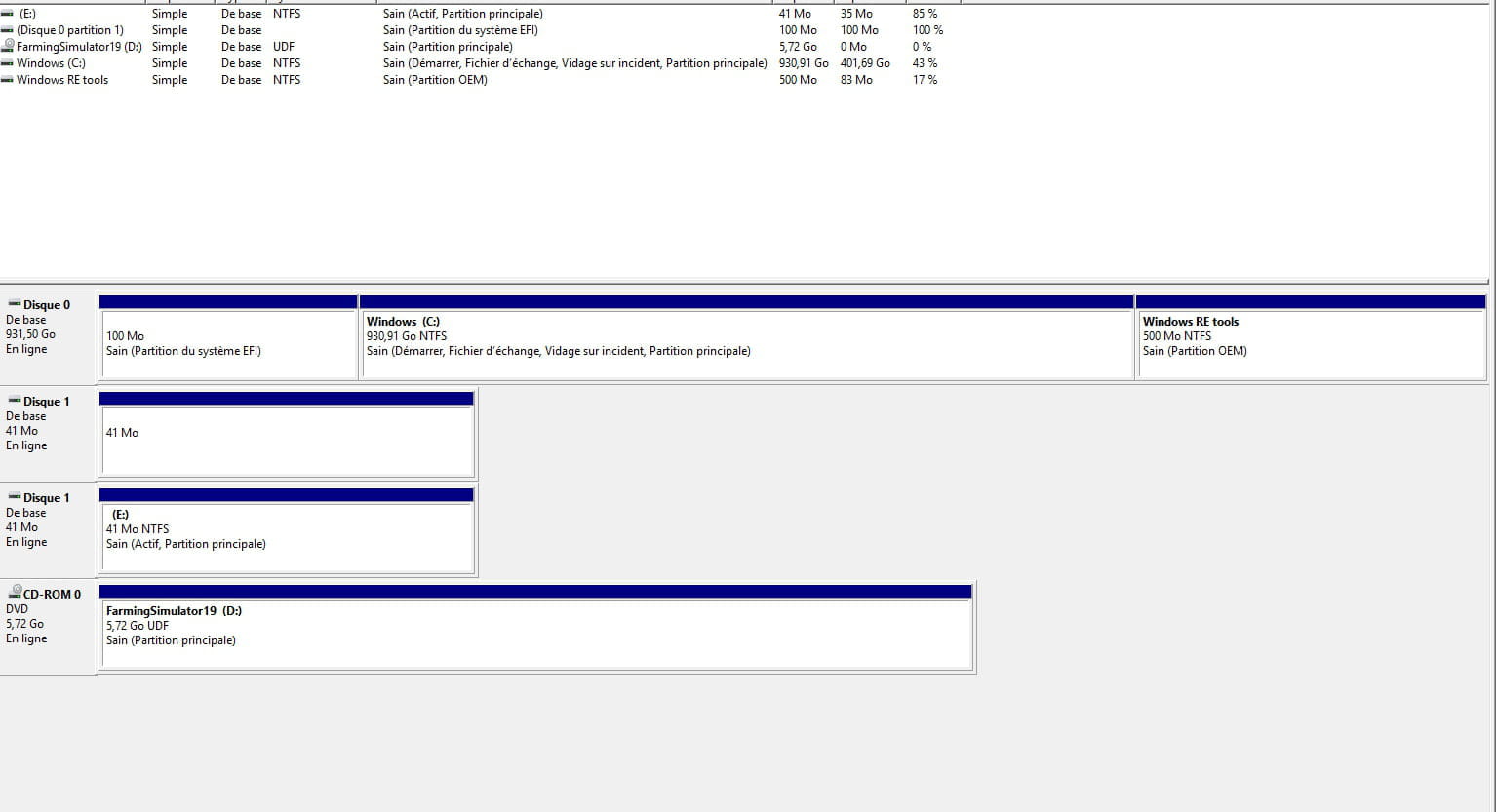

Je possède un SSD Samsung depuis début mars (MU-PA500B) et je cherchais un moyen pour mettre les fichiers que je téléchargerai sur celui-ci, mais là n'est pas le problème.
J'ai réalisé une erreur de manipulation et j'ai fait un "pool" et depuis n'importe quel ordinateur indique que le SSD ne fait plus que 40MO alors que sa capacité est de 500GO.
J'ai déjà testé de supprimer la partition, débrancher rebrancher le SSD et de le formater sauf que rien n'a changé.
S'il vous plait, j'aimerais avoir de l'aide afin de remédier à ce problème.

    1. Rouetdu80 Messages postés 4 Statut Membre
      Merci mais j'ai toujours 40 MO de capacité mais dans gestion de disque, le SSD est de nouveau actif.
