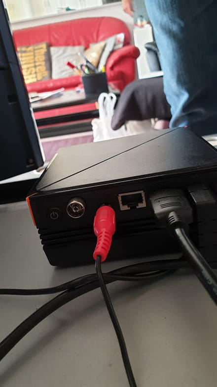

Pour vous aider à y voir plus clair, voici l'arrière du décodeur :

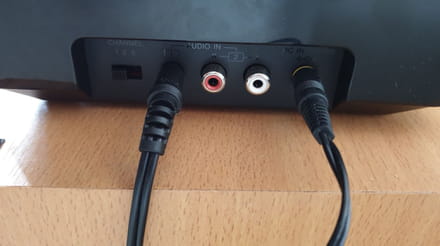

Et voici l'arrière du socle du casque :

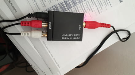

    Je vois que tu as branché des RCA rouge et blanc en sortie du convertisseur en plus du jack casque mais où vont ils ???
    Essaie donc de les brancher direct sur l'entrée "Audio in 2 " du casque
    1. Merci pour ta réponse Andy. pour que tu y voies plus clair, les branchements sont les suivants :
      Prise Jack socle du casque AUDIO => RCA convertisseur
      Le câble d'alimentation : convertisseur vers prise secteur
      Cable RCA blanc et rouge à chaque extrémité :
      Par exemple rouge sur décodeur TV et rouge de l'autre côté sur le convertisseur
