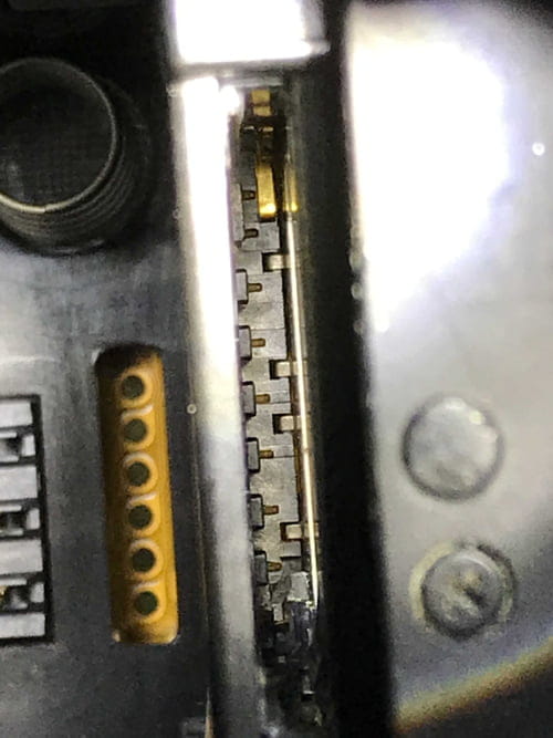

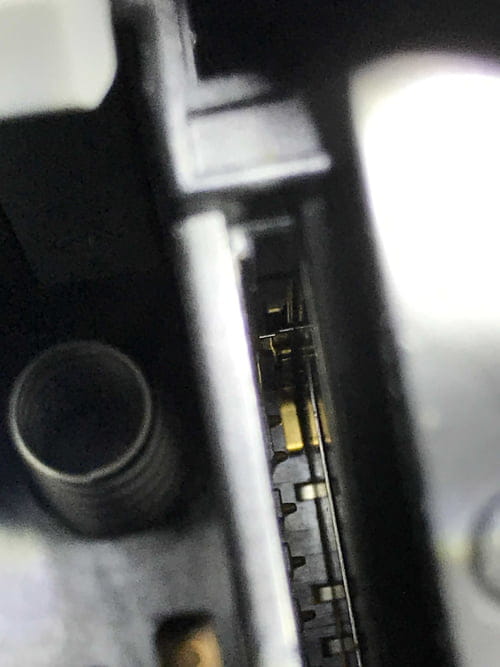

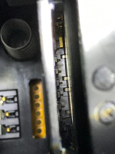

    1. sandy7785 Messages postés 70 Statut Membre
      bonsoir, merci beaucoup pour votre réponse.
      je viens d'annalyser l'appareil mais je ne vois rien au niveau des broches
      il y'a un petit troue par contre au niveau de la carte coté gauche
      es ce normal?
      voici quelque photos meme si cela vous servira pas a grand chose mais bon
  2. madmyke Messages postés 52304 Date d'inscription   Statut Modérateur Dernière intervention   12 488
    Désolé, je ne savais pas que le 1100 D avait des cartes SD, chez canon c'est souvent le format Compactflash.
    Du coup pas de "pin" et donc pas de torsion.
    Vous pouvez essayer de nettoyer les contacts "couleur or" avec un coton tige imbibé d'alcool de pharmacie (60 % ou plus), doucement. Ca dégraissera en plus de nettoyer.
    Mais si ça ne marche pas pas grand chose à faire.
    Oui regarder dans le manuel si il existe un "Reset" usine. En général dans le Menu puis Réglages quelque part une option qui parle de revenir à l'état d'origine.

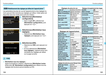

  3. The Braveheart Messages postés 4377 Date d'inscription   Statut Contributeur Dernière intervention   1 334
    En complément de la réponse de madmyke, je donne la méthode à suivre pour réinitialiser ton 1100D.
    J'espère que c'est de cela que madmyke parlait.
    Bonne soirée.

  4. sandy7785 Messages postés 70 Statut Membre
    oh la la merci a vous deux, j'ai recommencé a trifouillé et effectivement c etait le pic ( broche de la photos 4) de gauche, ou le loquet de la carte se met justement qui etait tordu ou mal mis j'en sais rien, j'ai remis cela en place avec une aiguille, plus un coup d'alcool , j'ai rechargé aussi la baterie a fond et.... sa marche!!!!! je suis bien contente!!!! merci a vous!!!
    apres je dis pas que si je retire la carte sa va recommencer mais a l'avenir je passerais que par le pc pour transferer mes photos ;)
