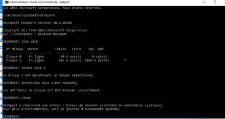

j ai un disque dur qui refuse de se formater
voici le message d erreur que je recois
merci pour les réponses éventuelles

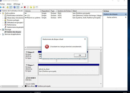

    Le premier disque avant C est au format raw, c'est à dire qu'il est corrompu, à subi un choc, etc... il est donc de ce fait impossible à formater si c'est bien celui que vous voulez remettre à zéro ?

      oui c est le lecteur de 465 gbs

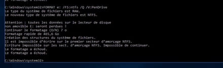

  2. je viens d essayer ceci
    FORMAT X: /FS:FAT32 /Q /V:PenDrive
    1. Même en format ntfs il s'ouvre pas ?
      1. non il refuse de se formater

      3. Ouiiii , l'étape "2" c'est pour formater le Raw en NTFS
      4. Étape 2. Formater le disque RAW en NTFS.
        Si vous avez récupéré vos données sur le lecteur raw, vous pouvez maintenant suivre les étapes ci-dessous pour le formater en NTFS:
        Ouvrez dans un explorateur Mon Ordinateur ou Ce PC>faites un clic droit sur le disque dur RAW > choisissez Formater > puis cliquez sur OK.
        Attendez que l'outil termine la procédure du formatage, puis votre disque dur pourra à nouveau être utilisé pour stocker vos anciennes données ou de nouvelles données.
        cela ne fonctionne pas non plus

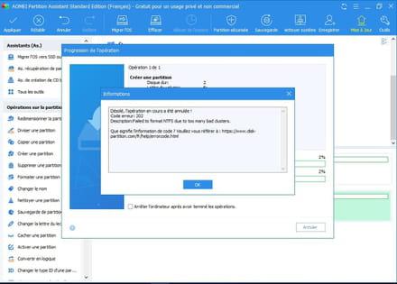

    3. je viens d essayer avec aoemi
      mais impossible aussi
      suivant cette methode
      https://www.diskpart.com/fr/articles/reparer-disque-dur-raw-en-ntfs.html
      en mode dos
      et aussi avec le logiciel aoemi

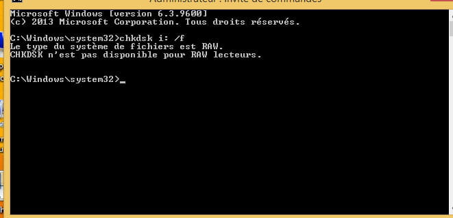

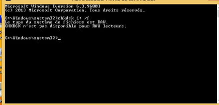

      1. Et la commande "chkdsk c: /f ?
      2. non plus pfff
