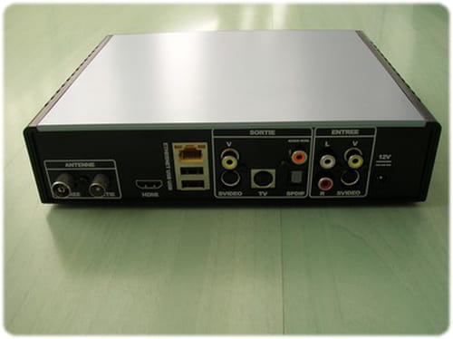

Mes branchements sont ok soit sur la boxe TV free, soit sur le téléviseur
