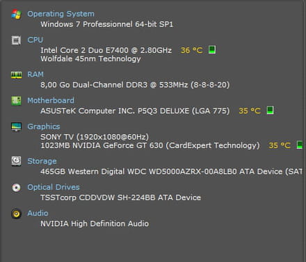

Je voudrais changer ma carte graphique de ma tour mais je ne sais pas qu'elle carte est compatible avec ma carte mère.
En attente de vos réponse.

    salut Geoffray-33
    le Intel Core 2 Duo E7400 est un socket LGA775
    et sa puissance n' est pas phénoménale
    ta carte graphique est déjà bien placée
    je ne sais pas si cela vaut le coup de passer d' un indice de 57 à un indice de 60
    >>> ASUS GT730-SL-2GD3-BRK - 2Go <<< = 69,95 €
    le seul petit avantage serait de passer de 1 Go à 2 Go de Vram pour la CG

    En gros il faudrait que je passe avec un nouveau CPU pour pouvoir mettre du genre une GTX 1060 ?
    Je me lance tous juste la dedans je ne mit connais pas j'essaye d'apprendre mais pas si simple.
    A +
    1. vieu bison boiteu Messages postés 43836 Date d'inscription   Statut Contributeur Dernière intervention   3 594
      avec une GTX 1060 , il faut changer
      - alimentation 450 W 80+ bronze # 45 €
      - processeur # 200 €
      - carte mère # 140 €
      - RAM # 70 €
      - voir SSD M.2 - 256 Go # 55 €
      - carte graphique # 200 €
      éventuellement le boîtier = il est déjà ATX , pour une Asus P5Q3
      et le HDD 500 Go en stockage
      et le graveur DVD que tu as
      par contre , faire attention à l' écran que tu as
      c' est une TV LCD que tu as , donc branchée en HDMI
      ce qui me fait tiquer , c' est les 60 Hz
