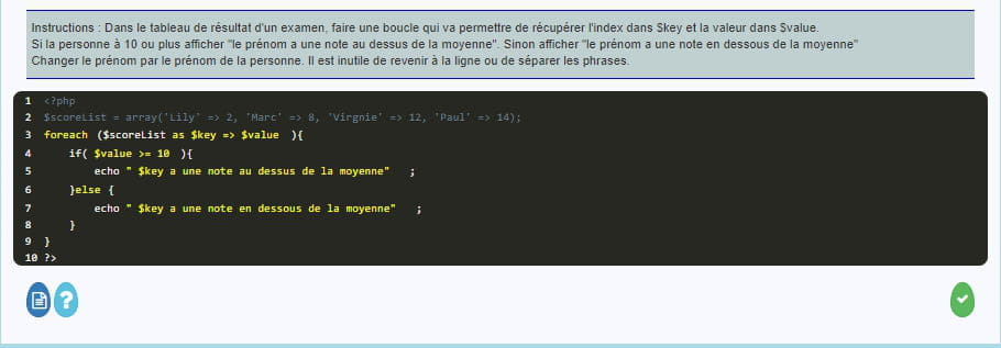

Bonjour à tous, j'ai besoin d'aide pour l'exercice suivant qui est un exercice de test pour l'accès à une formation. Voici mon code, c'est mon énième essais qui est toujours signalé en erreur.
Instructions : Dans le tableau de résultat d'un examen, faire une boucle qui va permettre de récupérer l'index dans $key et la valeur dans $value.
Si la personne à 10 ou plus afficher "le prénom a une note au dessus de la moyenne". Sinon afficher "le prénom a une note en dessous de la moyenne"
Changer le prénom par le prénom de la personne. Il est inutile de revenir à la ligne ou de séparer les phrases.

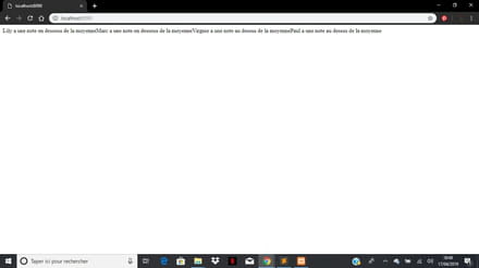

J'arrive a afficher le code
Et quand je met le code il me signale une erreur:
  1. l'erreur se situe au niveau de la concaténation :
    il faut mettre
    $key . ' a une note au dessus de la moyenne'
    ($key n'est pas à l'intérieur des guillemets qui délimitent juste le texte. Et ce ne sont pas des guillemets, mais le signe "apostrophe")
    testé => ça passe sur le site en question

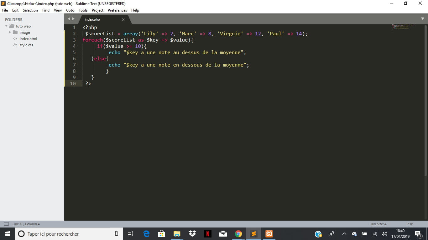

      bonjour, qui te signale quelle erreur?
      tu as remarqué que tu avais changé ton code entre la première et la troisième image?
      1. justement sur le teste il affiche juste erreur sans précisé sur quelle ligne . et je vois pas ou j ai changé ?
      2. Contributeur
        @Micipsa_89regarde mieux, compare les deux programmes. est-ce toi qui a réalisé cet exercice?
    2. Bonjour
      Il semble aussi que tu as changé d'environnement. Sur ta dernière image, la coloration syntaxique est différente et en particulier les deux premières lignes sont en grisé, comme si php n'était pas reconnu. Sur quoi fais-tu le test qui ne marche pas ?
        je crois deviner que la première image montre un vrai environnement d'exécution de php, la dernière est le site d'examen, qui vérifie que la réponse proposée est correcte. bizarre que le programme ait changé entre les deux...
      2. @yg_beJe le suppose aussi, ce qui explique les petites différences dues à une recopie à la main. Mais je ne comprends pas cette coloration inadaptée.
      3. Sur la première photo c' est ce que j ai fait sur mon éditeur de text ,et la 3 ème photo c est le teste sur le site du centre de formation .
      4. Tu as déjà fait marcher du PHP sur ce site, dans cet environnement ?
      5. @Utilisateur anonymeNote que s'il est totalement dédié au PHP, il ne faut peut-être pas mettre les balises <?php et ?>
