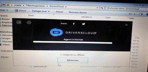

  1. Salut,
    Pour les drivers regardes ici.
    Il faut faire une detection offline.
    Le fichier sera à mettre sur un PC qui a internet c'est lui qui fera la transition pour que tu puisses récupérer les drivers sur une clé USB pour les transférer sur le pc qui n'a pas internet.
    Tout est expliqué dans le lien.

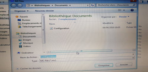

    1. Merci pour votre réponse.
      j'ai suivi le lien et
      driver cloud a fonctionner en offline, mais je n'ai obtenu que :voir PJ2
      y a t'il une manip que je n'ai pas fait ?

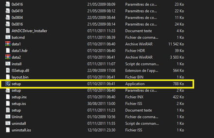

    Essaies ce pilote
    Dézippe le avec 7-Zip
    Extraire vers → WLAN_Atheros_Compal_Win7_64_Z920458
    Lance ensuite le setup
