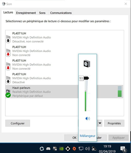

Tout fonctionne le soir en allant me coucher, le matin le pc démarre, s'éteint puis il redémarre, cela plusieurs fois. Je décide alors de l'éteindre pour une courte durée après laquelle mon pc a démarré correctement. (cela ce produit de temps en temps.) Mais le problème est qu'il n'y a plus de son, juste des grésillements et des bruits sourds et le micro ne fonctionne plus, étant branché à l'arrière du pc sur la carte mère je décide alors de brancher mon casque en façade mais le résultat est identique. Il faut bien prendre en compte que lorsque mon casque est branché Realtek est validé et reconnais mon casque comme si tout était ok.

ContributeurRegardes s'il y a pas une mise à jour de ta carte mère MSI, le bios et autre composants de cette carte mère. Après plus qu'à voir avec le sav MSI.
ContributeurUn cas similaire > https://forum-en.msi.com/index.php?topic=300574.0
