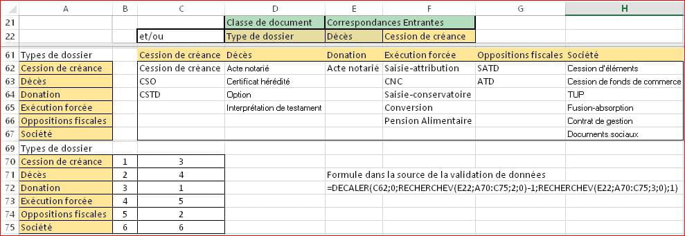

La méthode fonctionne bien pour ma première catégorie "classe de document" : les listes déroulantes en F21 apparaissent selon le choix effectué en E21 (formule dans F21 : =DECALER(C40;0;RECHERCHEV(E21;A53:C57;2)-1;RECHERCHEV(E21;A53:C57;3);1) ).
J'ai recommencé la même opération pour ma deuxième catégorie " type de document" selon la même formule mais en adaptant bien les sources de cellules et lorsque je choisis les types de document Donation ou Décès en E22 la liste déroulante qui apparaît en F22 n'est pas la bonne (je me retrouve avec la liste déroulante correspondant au type de document "cession de créance)....

Bonjour Batumu.
Après plus d'une heure passée à analyser ton fichier, j'ai trouvé l'erreur :
En E22 ta liste déroulante a comme source la formule
=DECALER(C62;0;RECHERCHEV(E22;A70:C75;2)-1;RECHERCHEV(E22;A70:C75;3);1)
Or, comme tu le sais, l'utilisation de la fonction RECHERCHEV exige comme quatrième argument 0 (FAUX) ou 1 (VRAI) ; mais comme tu as omis cet argument, Excel considère que tu voulais la valeur 1 ; or celle-ci suppose que les données soient triées par ordre alphabétique croissant !
Voila pourquoi à partir de la 4ème donnée les résultats de la recherche sont faux ...
Tu as le choix entre :
- Compléter la formule en écrivant =DECALER(C62;0;RECHERCHEV(E22;A70:C75;2 ;0 )-1;RECHERCHEV(E22;A70:C75;3 ;0 );1)
- Trier les plages A62:A67; A70:A75 et C61:H61
