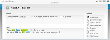

Comme le montre la capture, je l’ai fair sur un site de test.
Copie colle le lien ci dessous
http://regexstorm.net/tester?p=%28%3f%3c%3d%28%28birds%3f%29%7c%28pigs%3f%29%29.*%29%5cb%5ba-z%5d%7b3%2c%7d%5cb%28%3f%3d.*%28%28birds%3f%29%7c%28pigs%3f%29%29%29&i=Pigs+are+farm+animals.+Birds+are+not+%0d%0aMy+bird+fly+in+his+cage.+My+pig+run+in+the+garden.&o=i
Mais effectivement sur un autre site (regex101.com) elle ne fonctionne pas.
Cela celle proposée par 410gone ne fonctionne pas non plus sur regex101.
AU temps pour moi, quand je coche le langage JavaScript sur regex101, ma regex fonctionne aussi

Pour que cela fonctionne en Java, il ne faut pas oublier de doubler les
Résultat :
\et préciser que la regex doit être insensible à la casse (sinon la première ligne ne matchera pas).
Pattern pattern = Pattern.compile("(?<=((birds?)|(pigs?)).*)\\b[a-z]{3,}\\b(?=.*((birds?)|(pigs?)))",
Pattern.CASE_INSENSITIVE);
String text = "Pigs are farm animals. Birds are not\n"
+ "My bird fly in his cage. My pig run in the garden.";
Matcher matcher = pattern.matcher(text);
while (matcher.find()) {
System.out.println(matcher.group(0));
Résultat :
are
farm
animals
fly
his
cage
