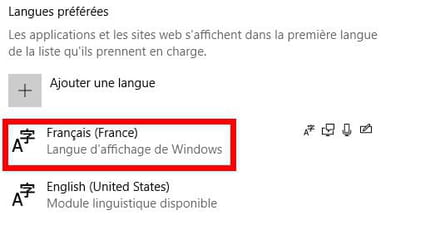

        Allez dans Paramètres => Heure et langue => Région et langue
        Vérifiez que le pays est la France et la langue le français.
        En bas de page cliquez sur :
        puis sur "Options"
        En bas de page le clavier sélectionné doit être Français AZERTY
        Sinon cliquez sur Ajouter un clavier.
