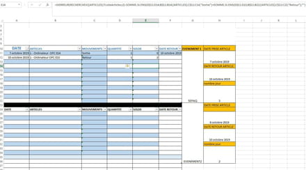

Dans le classeur excel, j'ai réalisé une feuille "Stock annuel" puis une feuille "Besoins sur événements" sur laquelle les employés inscriront l’événement, la date de début et la date de fin. En fonction de cela, j'ai créé une formule qui calcule le stock en fonction du stock sorti puis retourné.
Le problème : Comment indiquer une date dans la formule pour que mon stock du 14 Avril au 17 Avril soit : Stock initial bougie - 4 bougies, Stock initial tables - 3 tables, stock initial ordi - 1 ordi... et qu'a la date du 17 avril le stock se remette tout seul a jour, sans qu'on ait besoin de faire les "Retours" manuellement ?

Pourquoi ne pas faire juste de la saisie dans cet onglet et mettre un calendrier sur l'autre onglet présentant les besoins chaque jour par formule ?
Si le besoin est supérieur au stock, mettre la cellule en rouge (par Mise en Forme Conditionnelle).
A+-
Dans l'onglet "stock annuel", ajouter 365 colonnes avec les dates de l'année. En ligne la liste d'articles.
Au croisement dans le tableau déterminer le nombre d'exemplaires de chaque article sortant du stock en utilisant SOMME.SI.ENS. Formule plus simple que celle que tu as en capture d'écran a priori. -
Merci, je comprends ton raisonnement, mais j'arrive pas à créer SOMME.SI.ENS qui fait du sens, j'ai le cerveau en miette après avoir travaillé dessus plusieurs heures et je suis novice en Excel ......! Ca me mets erreur & valeur à chaque fois... Si jamais t'as un instant peux tu m'aider à décortiquer la formule stp ? Merci beaucoup.
Voila les captures d'écran pour mon classeur excel. Le tableau "materiel quantité photo..." est dans la feuille "Stock annuel" dans mon classeur et l'autre photo (avec la formule) s'appelle "Fevrier Event Besoin".
Je bloque sur la formule à mettre dans le tableau qui recoupe les dates par rapport au stock initial.
Merci pour ton aide !!!
