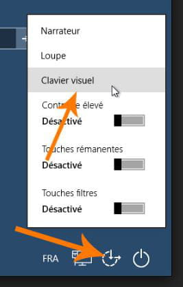

Si ça ne marche pas, entrez dans votre session en utilisant le clavier visuel :
Lorsque la zone d'introduction du mot de passe est affichée, cliquez en bas à droite sur l'icône qui est indiquée dans la capture d'écran et cliquez ensuite sur clavier visuel.
En même temps désactivez les touches rémanentes et les touches filtres.
