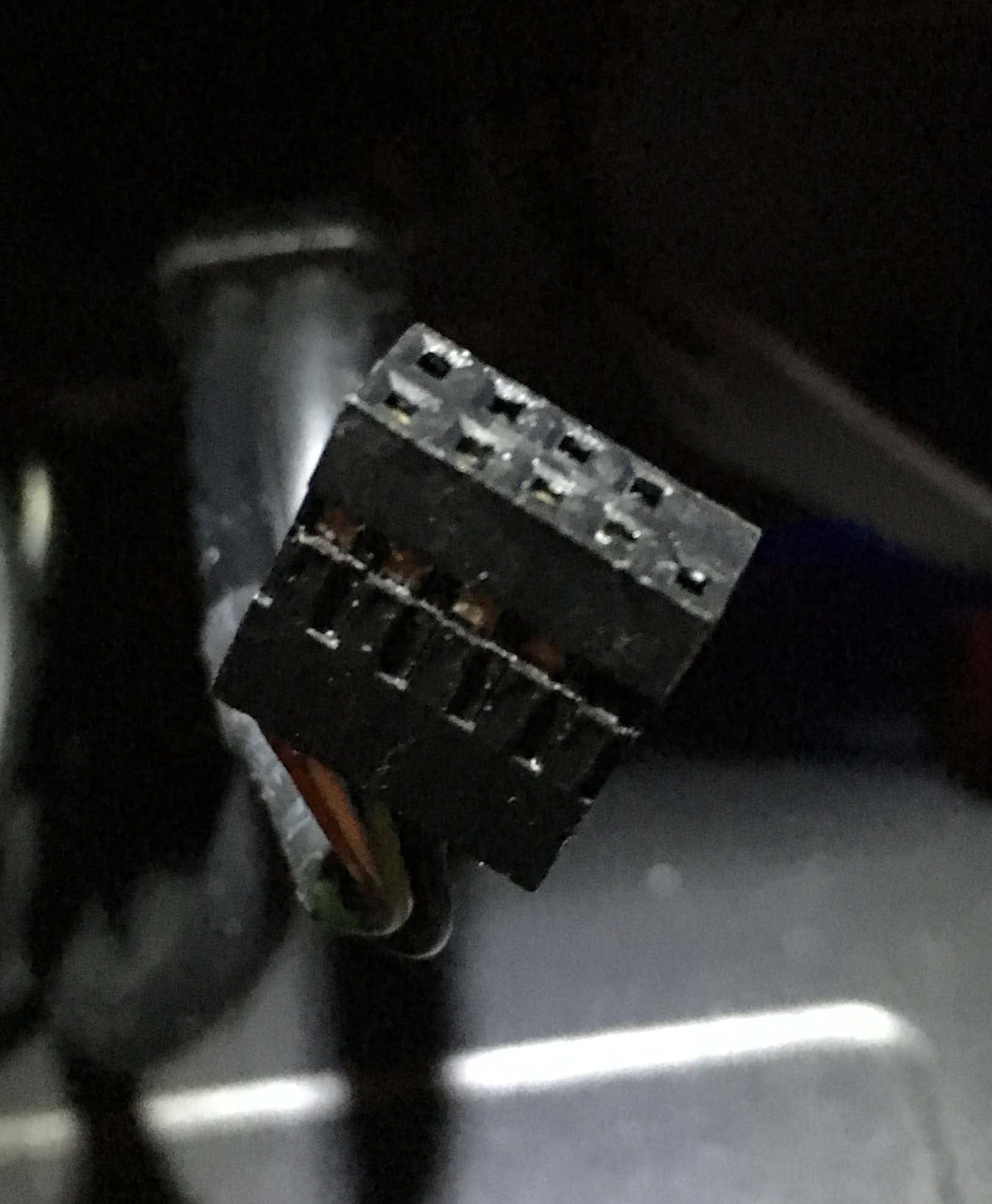

  2. saigon1971 Messages postés 158 Date d'inscription   Statut Membre Dernière intervention   3
    Bonjour, je voudrais savoir si c'est bien ce connecteur que j'ai photographier. Merci à l'avance.

    1. jumulka Messages postés 12057 Date d'inscription   Statut Membre Dernière intervention   4 617
      non ça c'est autre chose
      le connecteur pcie ressemble trait-portrait à l'image que j'ai mis
      il sort de l'alimentation ce connecteur ?
  7. saigon1971 Messages postés 158 Date d'inscription   Statut Membre Dernière intervention   3

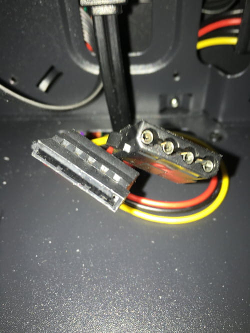

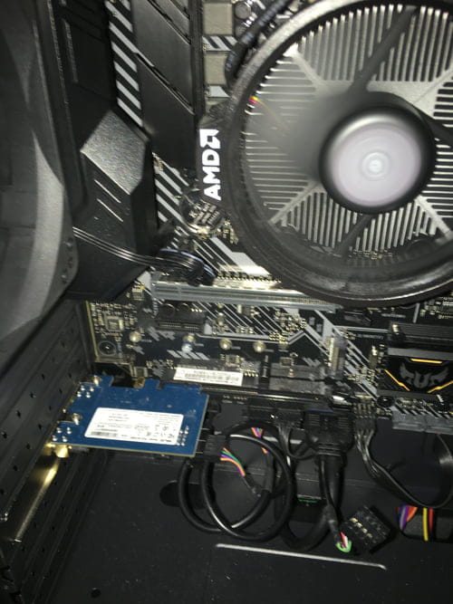

    Salut, j'ai pris des photos pour répondre à ta question.
      c'est bien ce que je pensais c'est une connectique usb 2.0 du boitier pas de la pcie.
      bon il n'y a pas de connecteur pcie sur tes photos, mais sur la dernière tu as un connecteur molex et un sata, tu en a pas un deuxième de chaque libre ?
      tu as des adaptateur comme cela :
      https://www.ldlc.com/fiche/PB00229030.html
      https://www.ldlc.com/fiche/PB00160525.html
      il en existe avec 1 connecteurs mais par sécurité il en vaut mieux 2.

    Bonjour, Est-ce que la couleur est importante parce que molex a pci-e est jaune et noir et molex a 2x molex est rouge, noir et jaune.
      le 2x molex que je t'ai montré est en jaune, il n'y a pas de rouge.
      le jaune c'est 12v, le rouge 5v
      normalement la carte graphique est alimenté en 12v
      pour ton problème de 2 molex, tu peux rajouter un adaptateur sata vers molex, vue que sur ton alimentation tu as un sata et un molex de libre : https://www.amazon.ca/Alloet-15pin-Drive-Power-Connector/dp/B075R7N21P/ref=sr_1_44?ie=UTF8&qid=1548655922&sr=8-44&keywords=sata+to+molex#customerReviews
