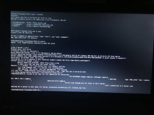

Bonjour je n’arrive plus à démarrer mon pc ( TravelMate P253-E) qui est sous ubuntu depuis 1 an.
Quand je le démarre tout marche correctement sauf qu’au moment où je saisie mon MDP il charge et je n’accède jamais au bureau. Étant novice en la matière j’ai tapé « startx « dans le terminal et je ne comprend pas la réponse. Si quelqu’un de plus aguerri que moi peut m’aider ce serait fort sympathique. Je met la photo de la réponse.

La photo que j’ai oublié d’envoyer hier. -
ModérateurBonjour,
Il n'y a pas d'erreur à ce stade au niveau du mode graphique. Essaye de faire une mise à jour et de réinstaller ton environnement graphique :
