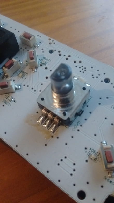

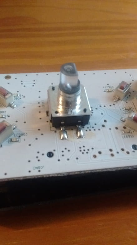

Pour faire court, j'ai un problème avec le bouton qui sert à la fois de réglage (en tournant) et de marche/arrêt (en appuyant) sur mon autoradio. Quand je le tourne, il ne se passe plus rien. Je souhaite le remplacer.
Hors, je n'arrive pas à identifier la pièce. C'est à la fois un potentiomètre avec ses trois pattes caractéristiques et à la fois un bouton poussoir avec deux pattes supplémentaires (je joint des photos). Lorsque je fais une recherche sur internet, je n'arrive pas à trouver de pièce ressemblante...
Quelqu'un peut-il me donner le nom exact de cette pièce et/ou je pourrais la trouver ?
Par avance merci !
Bonne journée
Les photos :
Par avance merci !
Bonne journée
Les photos :
Qui dit potentiomètre à poussoir fait penser au potentiomètre de volume avec Arret/marche par le poussoir
Des potentiomètres avec poussoir interrupteur doivent pouvoir se trouver sur la toile.
Mais la première chose a connaitre est la valeur ohmique de ce potentiomètre. Cette information doit en théorie figurer dessus.
Il serait probablement utile de connaitre les références (Marque et modèle) de cet autoradio afin de voir si le shéma existe sur la toile et si des pieces de rechanges peuvent aussi y figurer.
Tu peux peut être le démonter pour le réparer si il se répare, ou le DeoxIT-er
Sinon, à tu un multimètre ?
Mesures la résistance entre les deux pattes extrèmes pour savoir si il s'agit d'un 20K , 50K , 100K etc...
Si tu peux le remplacer par un potentiomètre de même valeur plus un bouton, tu saura comment les connecter, le coté ou il y a juste 2 pattes c'est la fonction Push.
Sinon, tu pourrais oublier la fonction push et mettre un potentiomètre ordinaire ?-
Bonjour, merci pour ta réponse.
Je n'ai pas encore regardé la résistance du potentiomètre... Je vais le démonter pour voir ce que je peux faire...
J'ai pensé à me débarrasser de la fonction push... c'est peut-être ce que je ferai. Mais le poste ne risque-t-il pas de rester éteint ?- Il existe aussi des potentiomètres interrupteur.
Bouton à fond à gauche l'interrupteur est ouvert si on tourne vers la droite l'interrupteur se ferme et ensuite le potentiomètre fait son office.
Exemple : https://www.amazon.fr/Blaupunkt-Interrupteur-multifonction-potentiom%C3%A8tre-8941450071/dp/B00FAQLFBM
