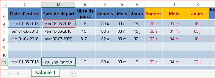

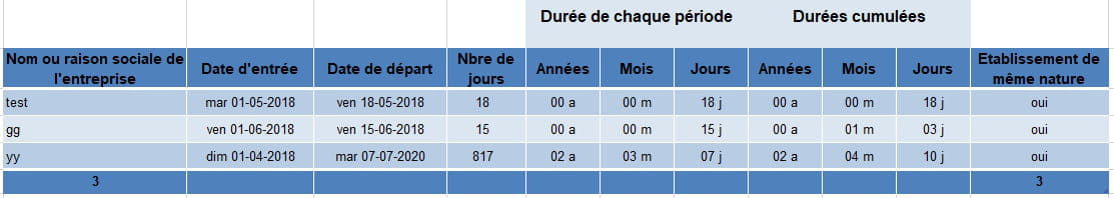

J'ai un tableau de calcul de l'ancienneté pour les salariés qui permet de mettre les noms des différentes entreprises, la date des contrats (début et fin), et les formules calculent la durée du contrat ainsi que la durée cumulée de l'ensemble des contrats. Jusque là...
J'ai besoin de calculer, pour les contrats qui ne sont pas en lien direct avec l'activité, les 2/3 du temps desdits contrats et d'intégrer ce résultat en années mois jours. Le champs "établissements de même nature" permet de mettre "oui/non"

Il faudrait que je puisse trouver la formule qui permet de diviser du temps par 2/3 en partant des données présentent dans mon tableau.

Bonjour Via55 et merci pour ta réponse rapide.
J'ai besoin de ce résultat en jour / mois et année, c'est là la difficulté. Voici le fichier exemple : https://onedrive.live.com/redir?resid=53BA0E1E288658AC!23093&authkey=!AKRU8WvvAmWQ3PM&ithint=file%2cxlsx -
