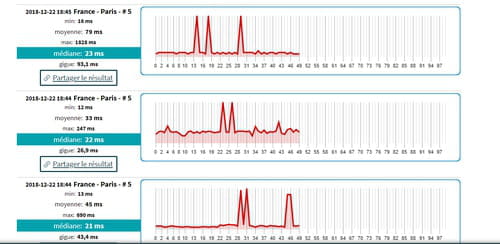

J'habite dans une maison, mon PC a précédemment été branché via des CPL en ethernet depuis ma box, mais suite à des soucis de ping dû a l'instabilité du réseau électrique, j'ai tout mis en oeuvre pour pouvoir brancher en direct mon PC à ma BOX avec un câble ethernet. Mais un nouveau problème est apparu :
mon ping est redevenu stable ( excellent d'ailleurs) mais en revanche j'ai tout un coup eu un pic de ping vers >300, et les pics commençais à se produire toutes les 2 secondes, et c'est redevenu de nouveau injouable.
  1. Salut,
    Bon, c'est pas la cata non plus.
    refais ces tests sur l'adresse ip de ta box, ce sera plus significatif de ton réseau local, puisque c'est lui que tu sembles accuser.
    Pour aller plus loin, essaie WinMTR.

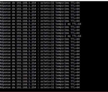

    1. Comment je peux trouver l'adresse IP de ma box, c'est quoi la commande en gros?
    2. @SilverSwanC'est ta passerelle par défaut dans les paramètres tcpip,
      voir ipconfig
    3. Je ne vois pas de problème et pourtant j'en ai un
    4. Résultat :
    5. @SilverSwanDonc 1 ms au max, le problème n'est pas en local ....
