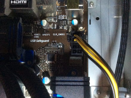

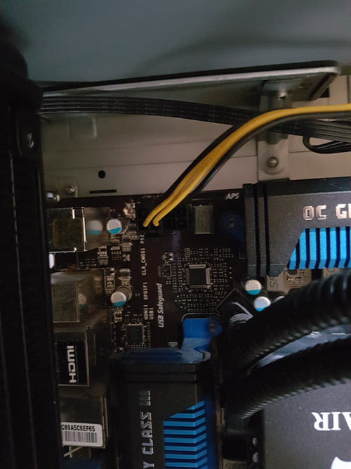

      Je viens de tester à nouveau. Ras. Mon alim a une prise 4 broches pour alimenter la cm qui prévoit 8 broches en fait, mais jusqu’à présent cela a fonctionné.

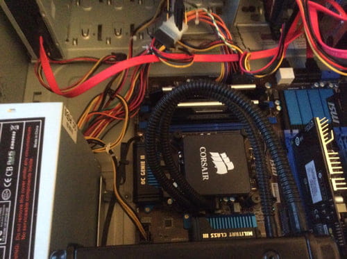

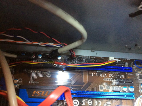

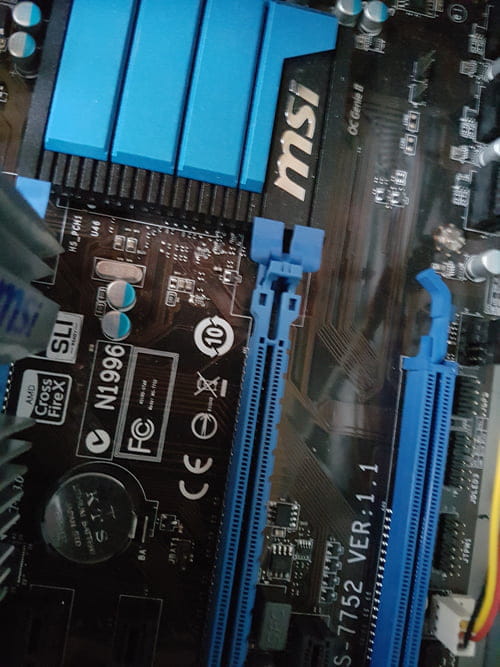

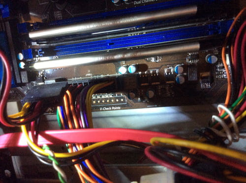

    Commencez par ouvrir votre boitier et me prendre 5 photos environ de la carte mère et des composants en général (hors HDD)
    Et prenez des photos "bonus" ou on vois précisément chaque connecteur relié a la carte mère

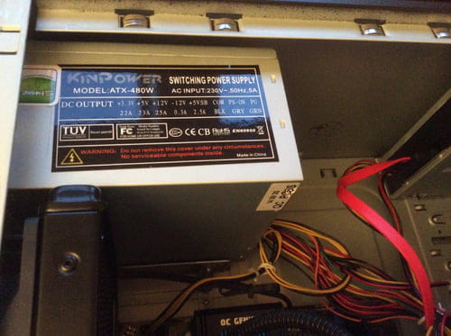

    1. Piccolo19 Messages postés 11 Statut Membre 3
      Merci Skynose pour la reponse circonstanciée. Cijoint les ohoros.Est ce ça suffira ?[image:https://img-19.ccm2.net/gBMBaEAGhS9v-
      d30P4QAYbfQnQA=/efeee5bac0a244269810a2bfcd50b1d0/tmp/2018-12-12_16.32.11.jpg|px||center]
      C'est la seconde fois que j'utilosé le forum je ne suis pa sur que ce soit le bon moyen d'envoyer les photos via mon smartphone. Si ça ne marche pas n'utilisera mo pc portable
    2. Skynoze Messages postés 349 Date d'inscription   Statut Membre Dernière intervention   222
      Une photos du pc dans l'ensemble stp ?
  3. le druide Messages postés 40644 Date d'inscription   Statut Contributeur Dernière intervention   6 616
    Cette carte mère est conçu avec des condos blindés, donc pas possible de voir s'ils sont défectueux.
    Reste plus qu'à faire un test avec une autre alim. Pour commencer je déconnecterai le disque dur et voir comment le pc réagit

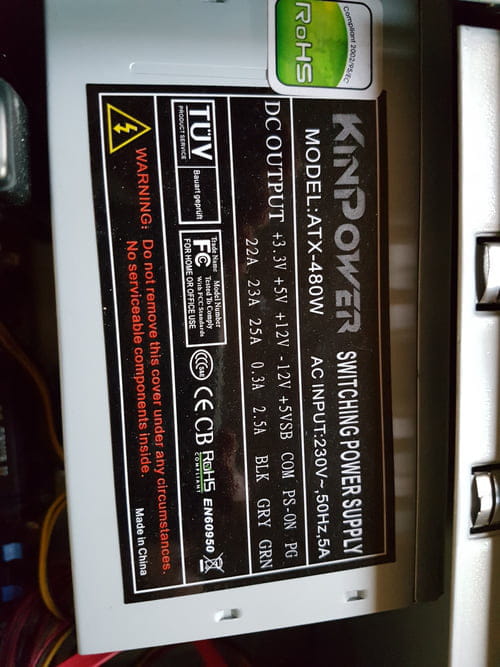

  4. Piccolo19 Messages postés 11 Statut Membre 3
    Voilà nouvel envoi de ma tablette

  6. Piccolo19 Messages postés 11 Statut Membre 3
    J'ai changé l'alim. Aucun effet. Finalement je suis revenu à mon ancienne config et tout est reparti sans pb . C'était donc vraisemblablement la carte-mère Merci pour ton aide et peut-être à une autre fois.
