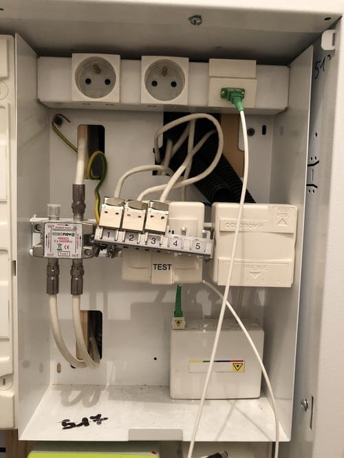

Dans mon appartement j’avais la fibre avec Orange. Il faut savoir que dans mon compteur électrique j’avais un boîtier noir je suppose de la fibre qui a été retiré
J’ai maintenant l’adsl avec Bouygues. J’ai raccordé ma bbox a ma prise téléphonique (cable gris) cependant le logo @ est toujours rouge
C’esr L’impression que cela vient des branchements dans mon compteur électrique puisque des fils avaient étés débranchés
Voici une photo
[url=http://www.noelshack.com/2018-46-3-1542234918-image.jpg][img]http://image.noelshack.com/minis/2018/46/3/1542234918-image.png[/img][/url]
Je ne mis connais pas trop en câblage mais merci d’avance Pour votre aide

Voici une photo
Revoici la photo je ne suis pas sûr que le premier lien fonctionne

J’avais eu des soucis déjà d’installation avec Orange le service technique et client avaient vraiment pas été top , et il me fallait une solution internet un peu plus rapide qui nécessitait pas de temps de délais d’intervention qui était de 3 semaines mais au final.. je me retrouve coincé.. ;)- Essaie de connecter l'adsl de ta box sur la prise test du DTI que l'on voit sur la photo.
ça me parait extrêmement saugrenu de se connecter en ADSL alors que l'on a un accès fibre .
Bouygues n'apportent pas la fibre jusque ton immeuble ?
Aussi,
étrange cette jarretière fibre entre le PTO en bas et ce qui semble être un départ vers un prise murale fibre en haut, ils se sont bien compliqué la vie quand ils ont installé ça.
ils auraient dû mettre la box à ce coffret et renvoyer la connexion via les trois prises RJ45 murales.
