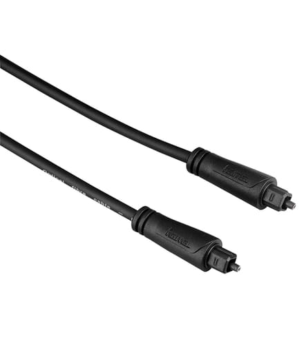

    Si ça ne marche pas, il faudra incriminer le câble optique surtout si c'est un bon marché , genre ceci :
    Et acheter de la qualité :

      Quand au câble optique j’ai pris celui sur Amazon de AmazonBasics il m’avait l’air par trop mal
