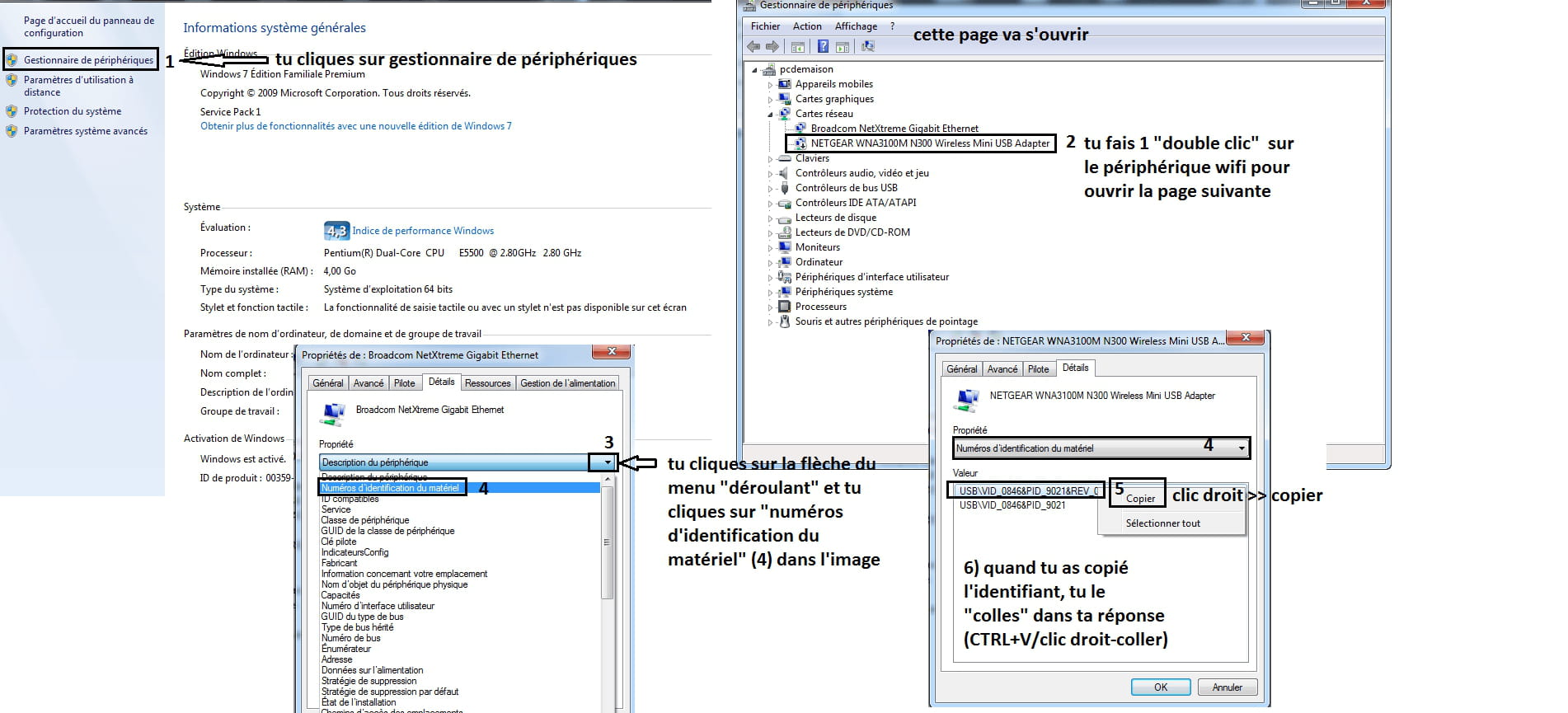

  13. billmaxime Messages postés 50526 Date d'inscription   Statut Contributeur Dernière intervention   6 152
    salut
    suis les instructions de Kaneagle:
    Va dans démarrer
    Fais clic droit sur Ordinateur
    Propriétés
    Gestionnaire des périphériques
    Donne le no. d'identification de matériel du contrôleur de réseau (wifi)
    regarde cette capture d'écran pour te guider (exemple de mon pc avec le wifi désactiver) clique sur l'image pour l'agrandir
