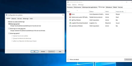

  8. m1m0s3um Messages postés 14 Statut Membre
    Voiloù démarrage normal et rien de spécial sinon ^^
  9. billmaxime Messages postés 50543 Date d'inscription   Statut Contributeur Dernière intervention   6 156
    re
    apparemment, rien d'anormal...
