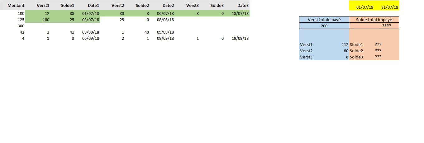

J'arrive plus à effectuer le suivi des soldes clients sous excel en fonction d'un interval de temps donnée.
Après avoir vendu mon produit à mes clients, ses derniers remboursent les sommes par tranche, du coup il me faut chaque fois contrôler les soldes de chaque client, s'il à tout payé ou pas.
Voici un exemple
j'ai le Montant, verst1, le solde1 correspondant et enfin la date du versement.
1. Pour le total de versement pas de problème à chaque interval de temps j'ai la somme de versements effectués et colorée :Verst1=SOMME.SI.ENS(B2:B6;D2:D6;">="&O1;D2:D6;"<="&P1);Verst2.....eetc
2. Pour le solde, c'est là que j'ai tous les problèmes du monde=(Si la date verst nonvide et appartient à l'interval de temps donné alors Somme(soldes);SiNON Somme(Solde=Montant))?????
Je suis perdu

    Je ne vois pas ce qui te manque ...
    Si, en N7, tu as =SOMME.SI.ENS(B2:B6;D2:D6;">="&O1;D2:D6;"<="&P1)
    en P7 il te faut =SOMME.SI.ENS(C2:C6;D2:D6;">="&O1;D2:D6;"<="&P1)
    cellule vide ou pas !

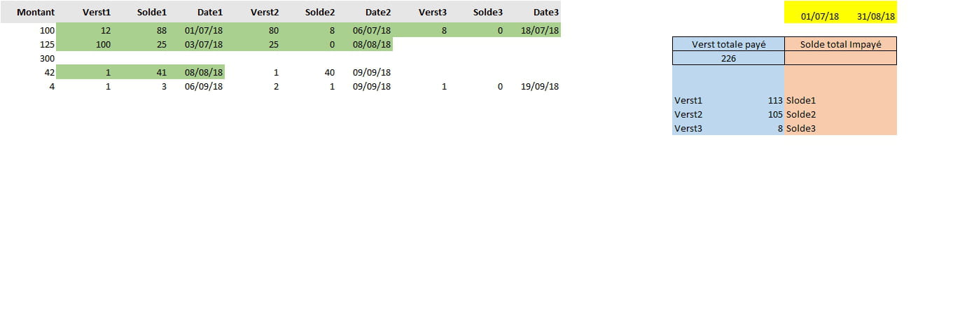

    1. Enfaite si je voulais faire la situation des impayés entre "01/07/18 et 31/07/18 visuellement je pourrai comprendre en solde1 la somme d'argent non payé mais quand ça devient énorme(200 lignes) ça serai difficile.
      En solde1:
      client2(100) me doit 88
      client3(125) me doit 25
      client4(300) me doit 300(puisqu'il n'a rien versé pendant cette période)
      client5(42) me doit 41
      client6 me doit 3
      le total des impayés en solde1=88+25+300+41+3=457(c'est different d'effectuer la somme des colonne)
      En solde2........etc
      Comme les clients n'ont pas puis s'acquitter de la totalité de leur de dettes, il me faut comptabiliser tous ce qu'ils me doivent, pour avoir la situation globale de cette période.

    2. en B4 le montant 0
      en C4 le montant 300
      en D4 la formule =AUJOURDHUI()
      Jusqu'à présent ça me calcul uniquement 88+25=113 et non pas avec le 300 alors que c'est une dette qui n'est pas encore été payé jusqu'aujourd'hui.
