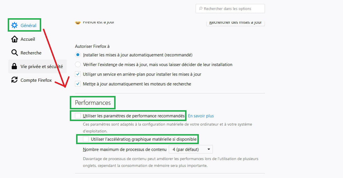

Fais un petit test en désactivant l'accélération matérielle avec Firefox
Efface tout dans la barre d 'adresse et fais un copier / coller
about:preferences
Rubrique → Général
Descends dans la page à → Performances
Décoche la case → Utiliser les paramètres de performance recommandés
Décoche aussi la case → Utiliser l’accélération graphique matérielle si disponible
Ferme Firefox, puis relance le
Va sur YouTube vérifier si la vidéo à l 'image (et le son)
Donne le résultat dans ton prochain message.
A+.
