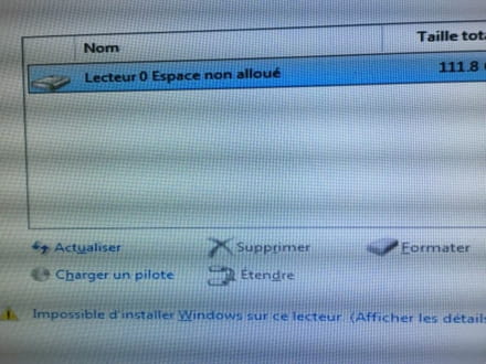

    1. Merci pour ta réponse.
      J'ai déjà essayé de réinstallé W10 sur le SSD mais sans succès. Windows me dit que je ne peux pas installer W10 dessus ou créer de partition. A côté du SSD il y a écrit "Espace non alloué".
      Merci d'avance.

      @logs76Tu peux donner une photo des partitions lors de l'installation de Windows ?
      en capture d'écran ici <= clic là pour voir comment donner une capture d'écran.
    3. Je l'avais prise lors de l'installation
    4. Modérateur
      @logs76Clic en bas sur afficher les détails et donne les infos qui sont dessus.
      Pour avoir l'invite de commandes maj + F10.
      tape diskpart et entrée
      puis les commandes suivantes
      sel disk 0
      clean
      convert gpt
      Est-ce que le clean retourne une erreur I/O ou E/S ?
